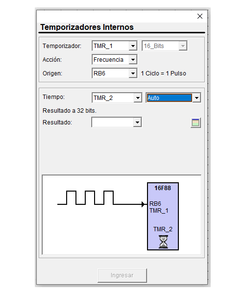

Les comparto la pantalla donde aparece la opcion frecuenciometro.

Si en el apartado de resultado colocas el nombre de un registro, en el almacenarlas el valor de la frecuencia leída

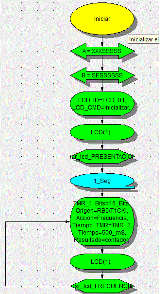

Hola Fer_TACA, gracias por sus respuestas, le comento que lo he realizado y he tratado de medir una frecuencia de 20 khz aproximadamente y en la pantalla de LCD me muestra un valor que va vajando hasta llegar a 0, la verdad no se a que se debe. Saludos.

El problema es el que le comentaba anteriormente, y es que cuando conecto para medir una frecuencia en el pin RB6 del pic, en la pantalla me muestra un valor y automaticamente empieza a bajar.
La verdad no se donde esta el error o si me falta configurar algun timer aparte.
Desde ya Saludos.

Había preferido que hubieras adjuntado aquí el fichero npl  y sobre todo el fichero de Proteus y así poder simularlo mejor. De esta manera voy a tener que conectar el LCD de una forma que seguro que es distinta a la tuya.
No obstante y a simple vista de lo realizado en Niple me parece que te falta configurar el timer TMR2.

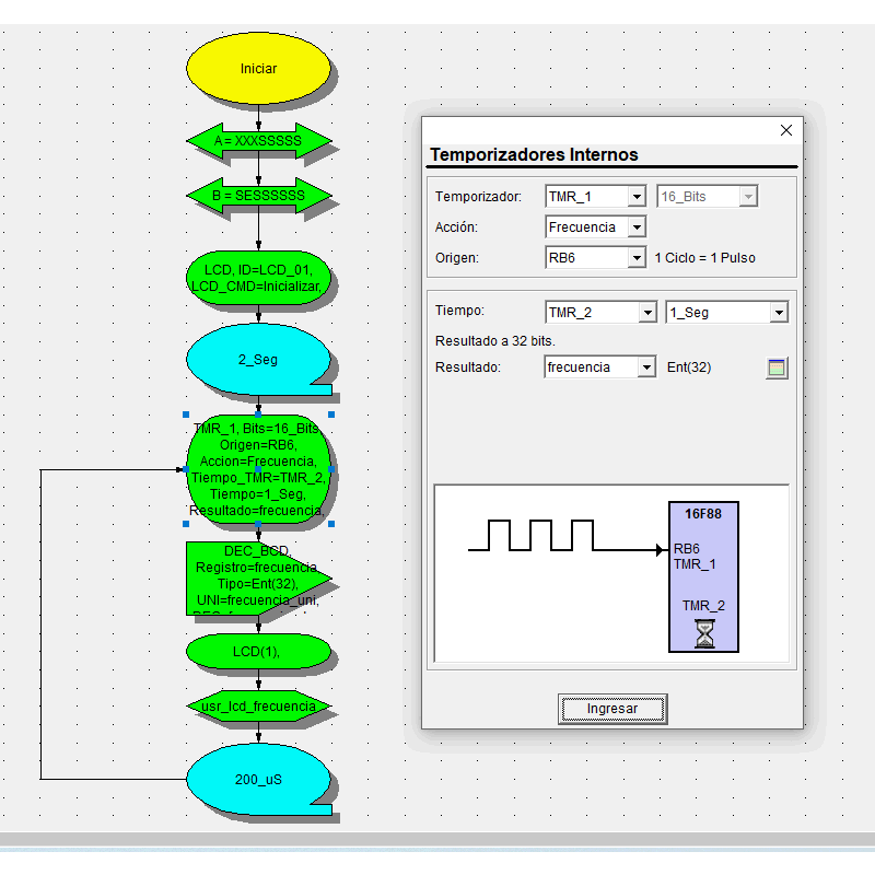

« Respuesta #13 en: 10 de Septiembre de 2021, 15:47:42 »
Juan Pablo
Te adjunto imagen del programa para que pruebes.
Así como un fichero Zip para que lo pruebes
F.
P.D.: ¿Qué versión de Niple dispones?

« Respuesta #14 en: 10 de Septiembre de 2021, 19:44:31 »
Gracias Fer_TACA, mañana lo estoy probado sin falta y le comento, le agradezco mucho por su predisposicion y amabilidad.
Le comento que tengo la version 6.5 ya que hace muy poco que la compre.
