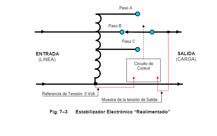

« Respuesta #6 en: 12 de Septiembre de 2021, 23:07:50 »
En la imagen se observa lo que quiero hacer. Controlar que triac debe activarse para que la salida se mantenga entre 212V y 229V.
Lo que necesito es alguna idea de como hacer el programa que haga esto.

Hola, en todos los sistemas que he visto de estabilizadores, utilizan relés cómo conmutadores, y tiene sus ventajas ante un TRIAC. Por ejem. robustez y no generan ruido eléctrico en el cruce por cero, cómo lo hace un TRIAC y eso, suele ser un grave problema, para ciertas cargas, sobre todo inductivas.
En fin, yendo al programa, lo que debe hacer es  arrancar siempre en el escalón más bajo, luego monitorear permanentemente  la salida, y en función de si está más bajo que... o mayor que, secuenciar a un escalón menor/mayor, según la lógica.
Aunque a tu sistema le falta una desconexión total, en caso de sobretensión/subtensión que están fuera del rango de estabilizar.

« Respuesta #8 en: 13 de Septiembre de 2021, 07:34:31 »
No tiene ningún sentido monitorear la salida cuando tenes un autotransformador.
La relacion es fija y por lo tanto para no hacer mas cálculos de los necesarios, es mejor solo controlar la entrada.
Sabiendo que si esta dentro de ciertos rangos la tension, activar o desactivar los reles. En los estabilizadores mas simples esto se realiza con unos AO
2 Reles y tenes tu selector de 3 a 1
Y estaria faltando tambien una salida al autotrasformador que es la salida de alimentación del circuito de control.

Si monitoreamos la salida a la carga, sólo hace falta una lectura de ventana que indique, bajar un escalón o subir un escalón, hasta que la lectura esté dentro de lo que se espera.
Si monitoreamos la entrada, hay que generar 3 ventanas, una para cada escalón.
La ventaja de ésta última, es que puede saltearse escalones yendo de máximo a mínimo o viceversa según se requiera. Pero el programa es más complejo.
La ventaja de la 1ra. opción, es que el programa es simple, ya que sólo mira una ventana, pero es más lento para saltear escalones, ya que debe hacerlo de manera secuencial.

Si, puede ser, analizado sería algo así:
1. Digamos que inicialmente el voltaje está dentro del rango normal, entonces el autotransformador está en una relación 1:1
2. El voltaje de entrada disminuye, lo detectas que está fuera de rango "normal" y decides amplificarlo, apango el relé que controla la salida 1:1 y conectado aquel que "amplifica" el voltaje.
3. Supongamos que el voltaje de entrada vuelve al rango normal, entonces en la salida del autotransformador "siente" el MCU que el voltaje está muy alto, así que desconecta el relé de "amplificación" y conecta el relé de 1:1
4. Suponiendo que aun sigue "sintiendo" que está muy alto el voltaje, conectaría el relé de "reducción" de voltaje.
Pueda que tengas razón.
Aquí la única precaución que debes tener es que cuando decides apagar y encender otro relé, no debes leer el voltaje de entrada puesto que ahí vas a tener "0" voltios y podrías pensar que el voltaje ha disminuido y debes "amplificarlo". O sea en esa transición debes bloquear la tarea que decide cuando activar los reles.
SI tu intención es seguir usando SCRs, creo que primero debes intentar con relés ver si funciona tu proyecto. Cuando veas que si funciona, ahí deberías intentar sustituir los relés por SRCs.
Un error común de crear un sistema, es que construyes todo y no sabes donde están las fallas. Si lo haces en partes, vas probando una por una, cuando logras superar una, pasas a la siguiente.
Re:Conmutacion-Programa
« Respuesta #12 en: 13 de Septiembre de 2021, 09:54:16 »
En este momento volviendo a pensar, el problema que tendrías sería cuando tengas un voltaje tan grande, que aunque con el autotranformador lo estés reduciendo, siga siendo muy grande, y ahí deberías apagar los tres relés para proteger la carga, pero de esa manera tu propio circuito de control quedaría sin energía y se pagaría todo.
Y también en las transiciones entre relés, como dije antes tendrías un voltaje igual a cero. Tu circuito de control debería tener un respaldo de energía durante esas transiciones, pueden ser lo capacitores electrónicos de las fuentes o un super capacitor, sobre todo en la alimentación del microcontrolador.
¿Otra pregunta es como inicia tu sistema cuando aplicas energía por primera vez? Porque mientras esté apagado todo, los SRCs/relés no está activados, al aplicar energía, el circuito de control también está apagado y por lo tanto no funcionaría para nada.
