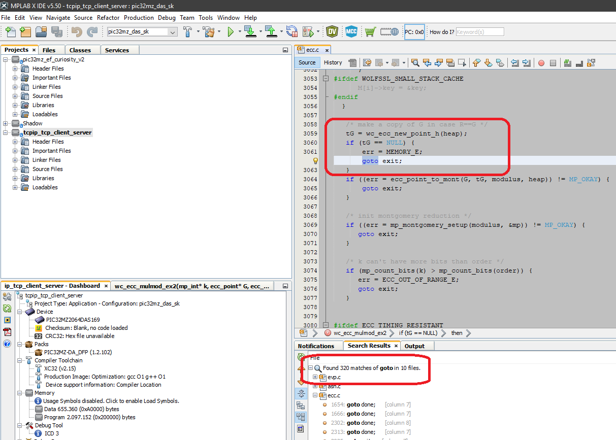

Nunca los he visto, por ejemplo las librerías de la pila TCP/IP son enormes y nunca me he topado con goto. En xc32 son abiertas, y simplemente buscando en todo el proyecto la palabra clave 'goto' se puede encontrar y no aparecen.

Tienes razón, pensé que no se utilizaban. Pero personalmente, nunca he sentido la necesidad de utilizarlas, y como siempre he dicho, si puedes crear un producto comercial estable, de calidad y lo más económico para obtener ganancias, no importa como lo hagas.

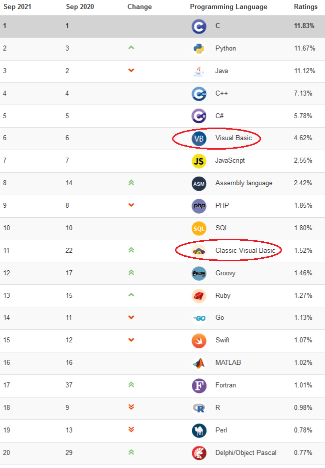

Por desgracia el basic se sigue siendo muy popular.
Visual Basic aparece 2 veces en el índice de popularidad de Tiobe entre los 20 primeros lenguajes de programación.
(57.16 kB, 650x935 - visto 360 veces)
https://www.tiobe.com/tiobe-index/
