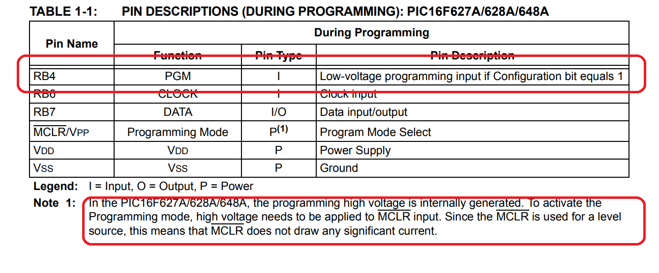

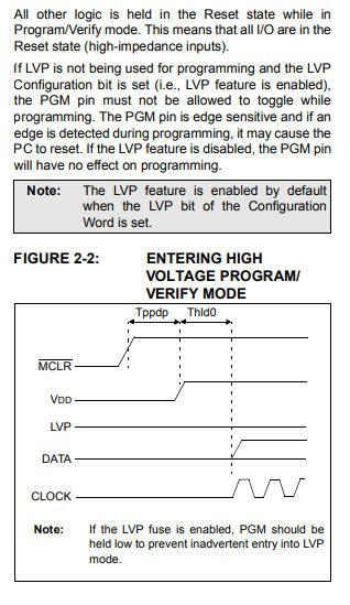

« Respuesta #12 en: 11 de Noviembre de 2021, 17:29:49 »

Re:Pickit3 inutiliza los 16F628A, el resto los graba bien
« Respuesta #13 en: 11 de Noviembre de 2021, 17:35:02 »
