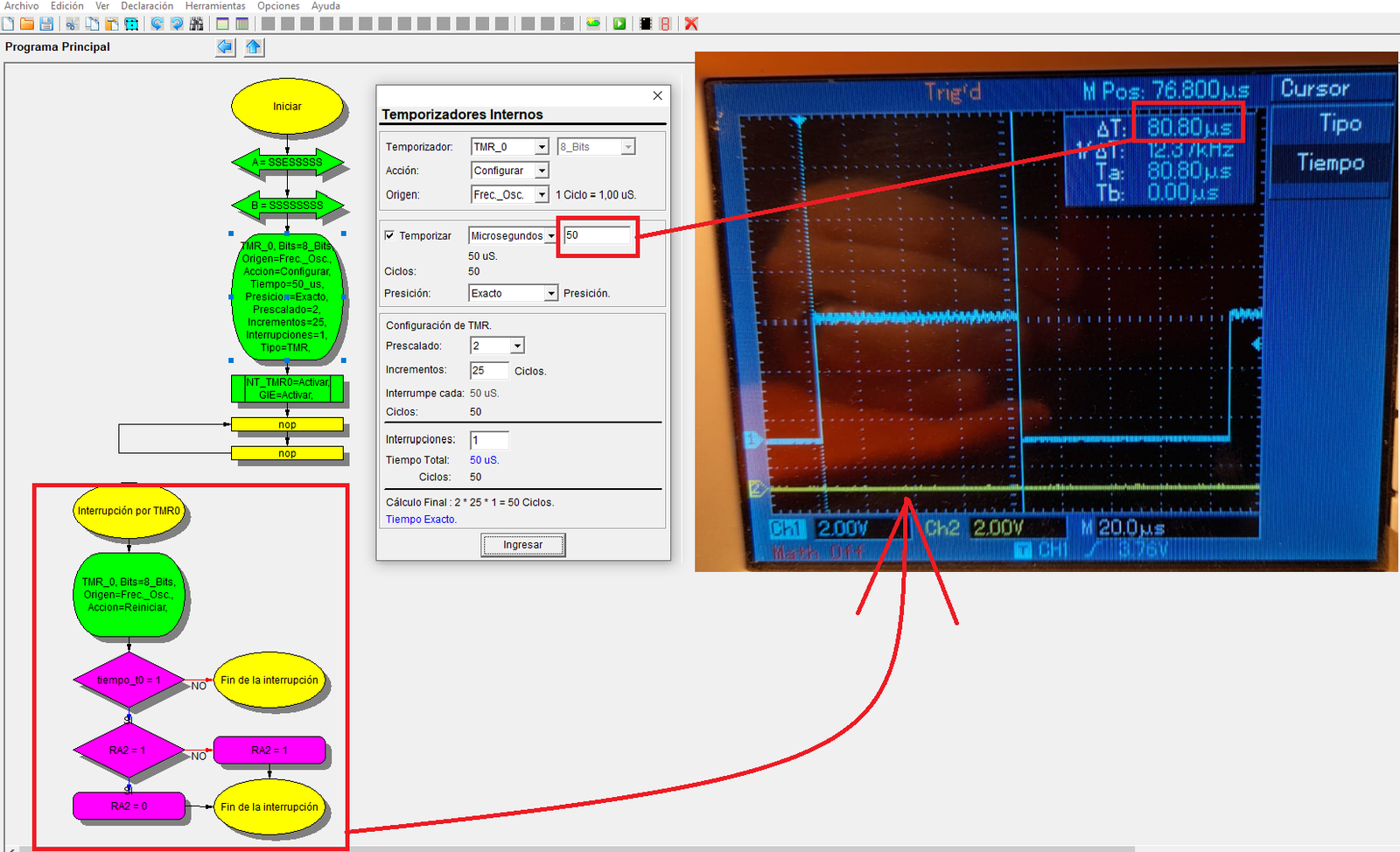

Hola, según lo que ven, no debería ver una cuadrada de 50us en lugar de 80us? alguien me puede dar un ejemplo de esto que funcione? necesito formar una cuadrada pero solo trabajando con timers internos, estoy trabajando con el PIC16F628A. Cuá es el menor tiempo que podría configurar para una cuadrada de este modo? siempre me sobran 30us... si lo pongo en temporización de 100us con el instrumento veo 130us... si lo configuro en 200us, con el instrumento veo 230us... cuál es el problema?

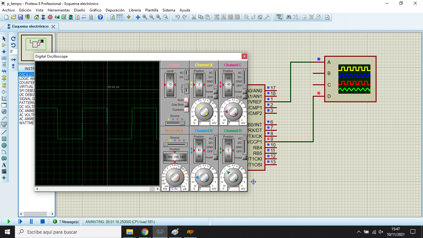

Por lo que he podido comprobar, ese retardo se debe al procesamiento de la rutina de interrupción pero no sabria decirte porque.
He realizado la prueba para obtener la misma señal cuadrada pero con un temporizador a pelo y ahi si que sale mas o menos el valor que debe de salir.
Sale un poco mas debido al consumo de ciclos de reloj por los saltos entre bloques y por eso sale un poco mas. ver figura adjunta.

Opino que si lo que quieres es sacar una onda cuadrada, lo mas lógico es que utilices el modulo CCP.
Para 50us de ancho de pulso necesitas una frecuencia de 10KHz y eso se consigue fácilmente con el módulo CCP y no obtienes ningún retraso.
Ver figura adjunta.

Si, no se ve en la imagen? tal vez la cargué mal...
Les comento que me comuniqué con Niple y me indicaron que es normal que haya 30us extra justamente por lo que mencionas, el salto que se hace entre bloques, el entrar en la int. verificar que se disparó, reiniciar el tmr, etc. y que no es tan eficiente trabajar con este tipo de interrupciones para tanta velocidad...
En realidad debo hacer algo mucho más complejo, no una cuadrada fija, y no es capricho mio el usar estas int. por timers internos, pero iniciando con lo elemental me encontré con esta diferencia por eso recurrí al foro...
Muchas gracias por la disposición en analizar mi problema! un saludo!
