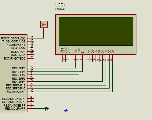

Bueno pues estoy desplazando el mensaje de izquierda a derecha en una lcd4x20 y el mensaje que se desplaza es Disel agotado o Sensor dañado, hasta ahí todo bien, pues el mensaje se desplaza de manera correcta.

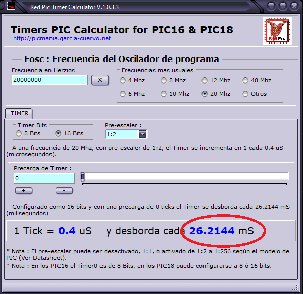

Lo que quiero hacer es quitar ese retardo de 300ms en la linea lcd_gotoxy(1,4); printf(lcd_putc,"%s",LCD_buffer2); delay_ms(300); y hacerlo con el timer0, ya que tengo mas lineas de código ( output_high(pin_c0); delay_ms(1000); output_low(pin_c0); son para simular otro proceso únicamente ) y con este retarlo me hace lentas mis demás tareas en el programa.
Ahora este es el código con timer0 y el pic a 20Mhz que estoy intentando pero no me resulta...

Pues el resultado es que no hace nada, el mensaje con no se muestra en pantalla con el intento del timer0, me podrían orientar el hacerlo de manera correcta?

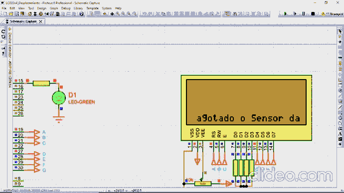

????  Al menos en el código que subiste la la interrupción sí se realiza.
Si a eso le agrego todo lo que debiste agregar , achico ese delay_ms(1000) porque recién lee msj después del retardo
(37.63 kB, 498x393 - visto 375 veces)
(El led parpadea pero casi no se ve porque el tiempo apagado es corto)

Creo que aun así no lo hace, si se pone el retardo asi: output_high(pin_c0); delay_ms(1000); output_low(pin_c0); delay_ms(1000); dentro del while, el mensaje corre pausando a 1000ms letra a letra recorrida.
Ahora bien, poniendo todo dentro del la interrupción si lo hace como se requiere, aquí muestro el código...

De esta manera el retardo del timer0 lo hace cada 250ms letra a letra recorrida independiente de cualquier otra cosa del código ( sin importarle cuanto demore otra cosa como  output_high(pin_c0); delay_ms(1000); output_low(pin_c0); delay_ms(1000); ) y el mensaje se muestra en corrimiento cada 250 ms. esto es lo pretendido, pero.....
Peeeero (aquí hay un pero..), como el mensaje lcd_gotoxy(1,4); printf(lcd_putc,"%s",LCD_buffer2); también esta dentro del timer0 y como ya sabemos un printf demora mucho tiempo para una interrupción, el compilador  muestra algunos warning (solo warning por que en realidad el código lo compila y hace lo requerido).

No se con cuales micros y/o versiones de CCS  hay un ¿bug?  del compilador que te deshabilita las interrupciones en parte del delay.
Se soluciona de manera chancha pero fácil  redeclarando  #USE DELAY .
Me tomé la libertad de modificar tu código según mis gustos personales  :smiley:  y agregué otro #USE DELAY antes del void main()

Y gracias por tu tiempo, el código funciona, lo e armado físicamente y lo único raro que veo es que corre un poco lento, tal pareciera que ese retardo de 250 ms fueran de 2,500 ms pues el mensaje se dezplaza muy lento, pero en si Whooooo!!!.
Se ve muy chevere tu código.
Desconectado Abner_emanuel
  • Mensajes: 160
Re:Mensaje desplazado con timer0
« Respuesta #11 en: 21 de Noviembre de 2021, 23:38:38 »
Eduardo2
Retiro lo dicho y me retracto de lo comentado en el mensaje anterior. En realidad funciona al 100.
Como ahora lo digo, no corre lento, mas bien yo tenia un error.
Solo tengo una duda, se que el desborde del timer0 es 26.2144 ms como se ve en la imagen (gracias al Señor Rojo por ahorrarnos los cálculos a lápiz  :mrgreen:), ahora solo y para no llevármelo como receta de cocina.
Como haces para que el retardo sea de ~250ms`y esa, mi duda, al parecer viene en esto #define N_ms  (int8)(250/26.2144+.5)
o donde esta la parte para que sean los 250ms?.
Podridas explicarme por favor?.
  • Mensajes: 1004
« Respuesta #12 en: 22 de Noviembre de 2021, 01:33:36 »
La interrupción ocurre cada 26.2144ms ,  por lo tanto tengo que dejar pasar 9 o 10 interrupciones (250/26.2144=9.536) antes de escribir el LCD. En realidad van a ser 262ms  (10*26.2144ms)
Al #define lo uso para que el compilador me haga el cálculo de cuantas interrupciones hay que dejar pasar.
Como el compilador te trunca el resultado de la operación, le sumo .5 para que resulte redondeado al entero mas cercano.
El (int8)  ahi no es necesario, sí lo es cuando se trata de un macro mas complejo porque te puede asignar mal.
