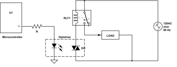

Para controlar este tipo de relés estoy planeando usar un circuito con un optotriac (imagen adjunta?
¿Puede tener algún tipo de inconveniente el circuito planteado?

Como la dV/dt depende de la inductancia de la bobina y su capacidad parásita entre espiras no vas a encontrar datos para estimarla ==>  ensayo para ver si efectivamente se te apaga cuando debe.
Esto no es gran problema porque se agrega un red snubber o directamente un optotriac snubberless.

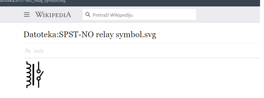

La imagen que pusiste es de una bobina de alterna.
Ademas, si fuese bobina de continua: ¿Como pensás apagar el triac?
« Última modificación: 01 de Diciembre de 2021, 19:20:36 por Eduardo2 »
Re:¿Es buena idea controlar el encendido de un relé de 120V AC con optotriac?
« Respuesta #4 en: 01 de Diciembre de 2021, 19:19:27 »
Dentro de un relé hay una bobina.
« Respuesta #5 en: 01 de Diciembre de 2021, 19:22:54 »
???????     Y la imagen y el link es de una bobina de alterna.

Dejá de subir la primer imagen que encontrás.
Las bobinas de los relays vienen de continua y de alterna --> La imagen y el link son de una de alterna.
Las imaágenes que estás subiendo no tienen un pomo que ver porque valen tanto para bobina CC como DC

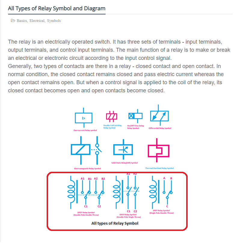

Ahí esta de donde saqué la imagen. ¿Dónde dice que es relé de continua o de alterna?
« Respuesta #10 en: 01 de Diciembre de 2021, 19:40:17 »
[/quote]
En ningún lado, ese es el simbolo y se utiliza indistintamente , por eso escribí:
¿Que tal si leés el link que subiste?

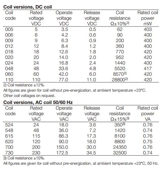

Dejá de googlear, a este ritmo vas a subir un link a youtube  extrayendo energía de un relay.
Mejor leete de una buena vez el datasheet del link que subiste
https://www.mouser.ec/ProductDetail/TE-Connectivity/RTD34615?qs=sGAEpiMZZMtGt%252Bn33CgIPz5XOOZlHMpoUMD8yoPMz08%3D
Ahi tenés esta tabla:
(56.81 kB, 557x577 - visto 453 veces)
Si te tomás la molestia de calcular aproximadamente la reactancia inductiva vas a ver que es del mismo orden que la resistencia ohmica, que a su vez es unas 4 veces menor el de bobina de continua.
