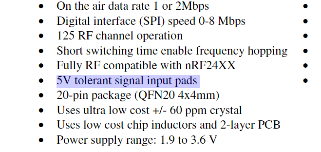

Según he mirado por internet los módulos inalambricos funcionan a 3.3v, pero en algún sitio dicen que se pueden conectar a 5v. ¿Es correcto?
Yo lo que leo en las hojas de datos, es que las entradas que posee pueden soportar 5V, nada tiene que ver eso con el voltaje de energización. O pueda que esté equivocado.

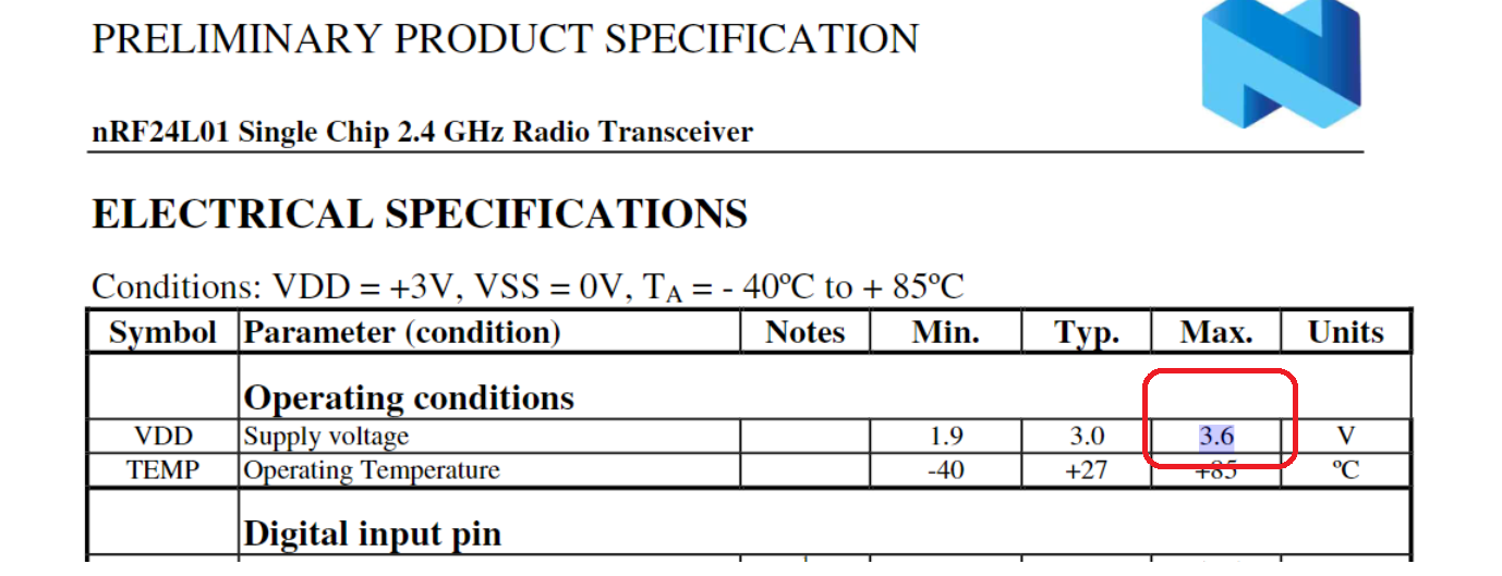

Entonces para la alimentación del sistema he pensado en una fuente de 5v, 2A y convertidores de tensión de 5v a 3.3v para alimentar a los termostatos y a los módulos NRF24L01 ¿funcionaría?
La energización, máximo indica 3.6V, aparentemente podría trabajar con 3.3V, pero es mejor hacer caso a lo que dice el fabricante, ¿Por qué no puedes usar un LDO de 3.0v?

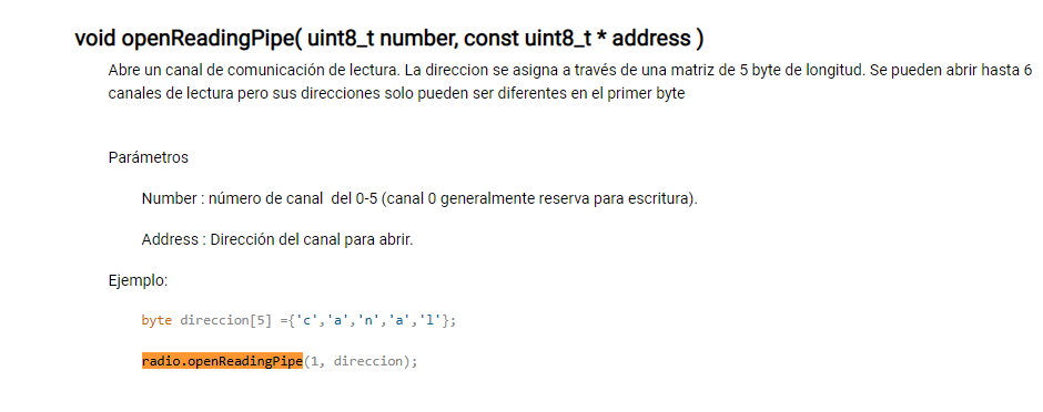

No entiendo la parte del receptor
 radio.openReadingPipe(0, identificacion);
Tiene que darle con furia al verbo googlear
https://naylampmechatronics.com/blog/16_tutorial-basico-nrf24l01-con-arduino.html
