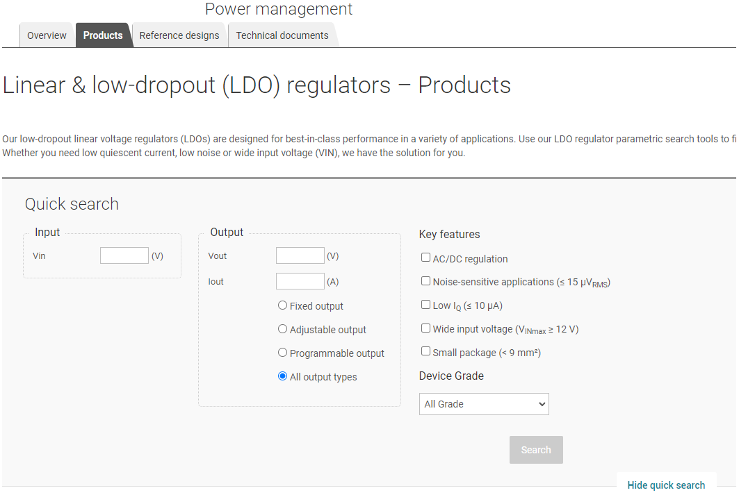

Todos los fabricantes poseen herramientas en su propias páginas web que puedes ingresar los parámetros que necesitas y encontrar el dispositivo más adecuado:
https://www.ti.com/power-management/linear-regulators-ldo/products.html#p238max=-18;7
Si, ya lo sabia. Pero en los resultados suelen salir componentes poco comunes que no se consiguen fácilmente ... yo quería algo
mas comercial y fácil de conseguir.
