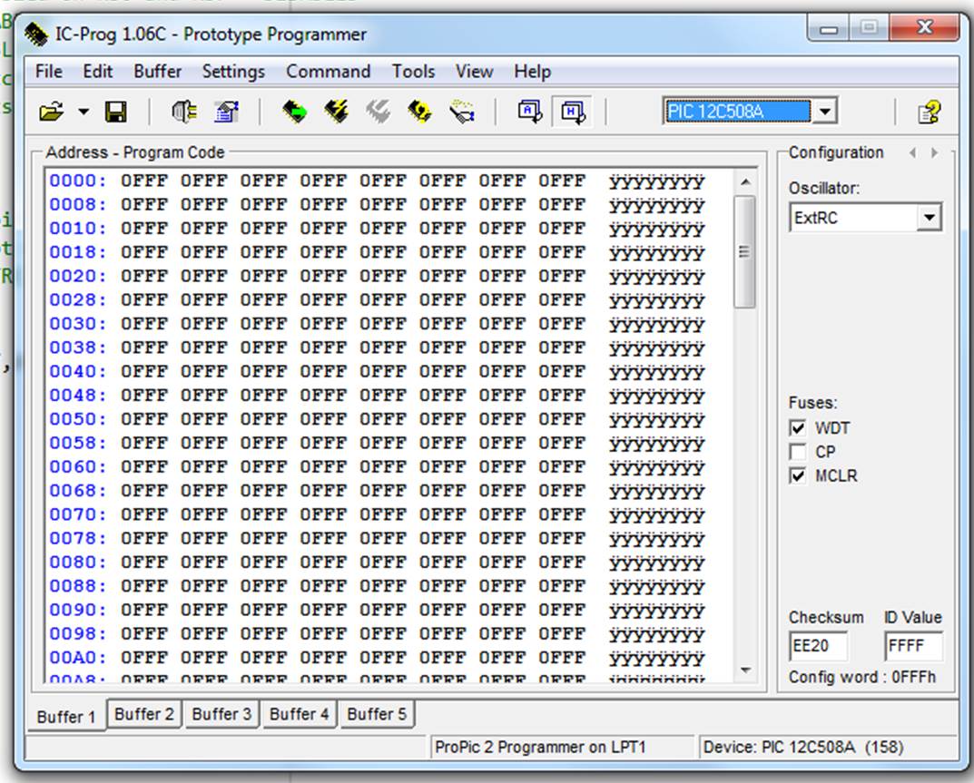

gracias por tus respuestas, en realidad no quisiera intervenir mi pickit2 pero siguiendo los enlaces descubrí que se pude programar con el IC-PROG y el hardware es bastante sencillo, seguire investigando
El IC-Prog se puede configurar para utilizar el hardware Pablin II

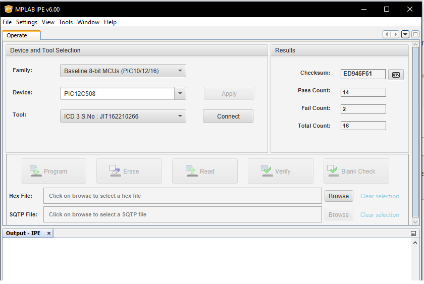

¿Y no has intentado con el IPE?
tengo un ICD 3 que es contemporáneo con el PICkit 3 y permite configurarlo para tu MCU.
Adjunto imagen.

« Respuesta #7 en: 28 de Abril de 2022, 13:27:50 »
excelente, siempre use el xc8 pero cuando comence a tener problemas de compilación con archivos grandes ( la versión no era de pago) me pase para CCS.
crees que si instalo de nuevo xc8, con la herramienta IPE puedo grabar los pic 12C con pikit3?
Con el IPE puedes descargar cualquier archivo hex generado por cualquier compilador.

O sea, tendrías que hacer una prueba, para determinar que sucede, el peor de los casos sería que no lo pueda programar, nada más
Lo primero que yo haría es determinar con el IPE y el PICkit 3 se puede seleccionar ese microcontrolador. (No tengo un PICkit 3, caso contrario hubiera intentado determinar eso)
Luego, si no tengo el microcontrolador, cuando te intentas conectar con el software al microcontrolador, podría determinar mediante un voltímetro (o mejor un osciloscopio) el voltaje necesario para programar en el terminal MCLR.
Si te permite escoger el MCU con el PICkit 3 es una buena señal que posiblemente si se pueda.
