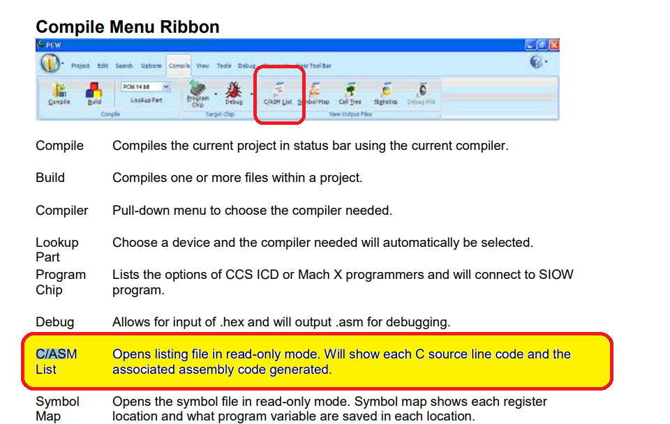

Miré el ensamblador que genera para determinar que sucede con esa variable, o espere a alguien que simule su proyecto.
0 errors
0 warnings
build successful
0 errors
0 warnings
build successful
Hombre, el lenguaje ensamblador que genera el código. En alguna parte debes tener una opción para desensamblar el código compilado.
0 errors
0 warnings
build successful
que pena,,  no sabia como se hacia, lo realice pero no me deja subirlo porque tiene mas de 4000 caracteres, voy a buscar la forma
* 1codigo asm.txt
(117.46 kB - descargado 148 veces)

0 errors
0 warnings
build successful
que pena no sabia como hacerlo , me toco en 2 partes.
* 2codigo asm.txt
(93.87 kB - descargado 125 veces)
La parte que realiza la recolección del datos del buffer de recepción, parece correcta.
Pero la parte que se realiza antes del switch, salta a la dirección 0x0D0 y no está tal dirección en el ensamblador.
¿Podrías quitar ese putc(guardar) y volver a compilar y generar el ensamblador para determinar que sucede?
