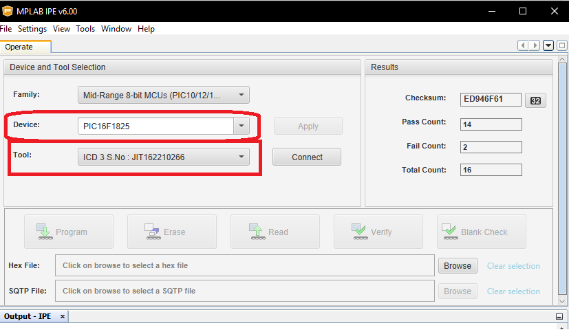

Hola.
Según esta imagen, parece que si.
Nosotros utilizamos el ICD 3 que es contemporáneo del PICkit3 y mediante el MPLAB IPE permite seleccionarlo sin problemas.
