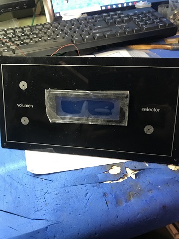

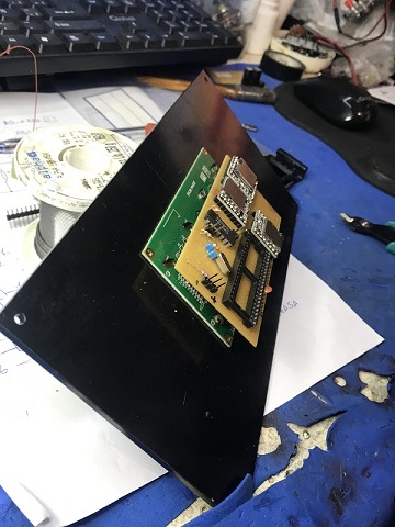

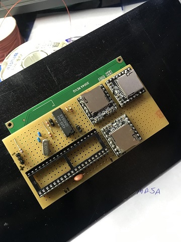

adjunto las primeras fotos del armado del prototipo
el frente - el display presentado y en el cual coloque pines largos para montar la placa proto - la placa proto mopntada  - los 3 reproductores de MP3 - el CD4066 para conmutar.
Aun no estan montados en el frente los sensores de proximidad para el cambio de canales (boton) y los sensores para subir y bajar el volumen que actuan sobre IC DS1669 que lo uso como potenciometro

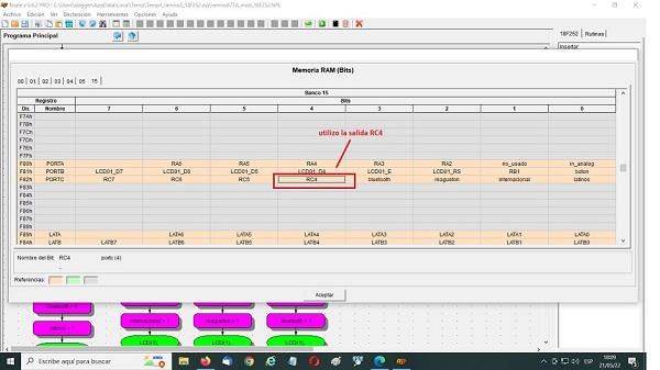

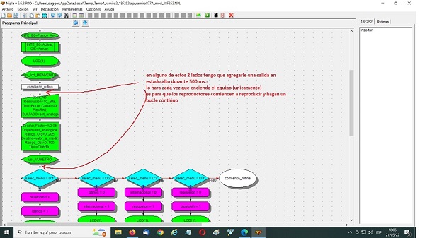

Hola..estoy armando el equipo...tuve un inconveniente con los reproductores...no comienzan solos y menos repiten la lista...pero hay una forma para  que lo haga..por lo cual debera hacer una pequeña modificacion al programa...tengo que agregar una salida de estado alto por unos 500 ms unicamente al encender el equipo.
Esta señal mediante un transistor mandara a masa un terminal de los reproductores que hace el play y repeticion de lista en bucle continuo...se los mando a todos al mismo tiempo.
hice un par de capturas de imagen para indicar si es el lugar correcto dentro del programa para hacer esto...
