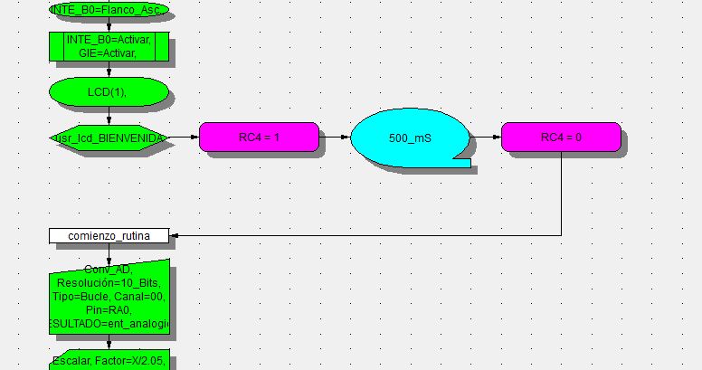

Yo no lo pondría en ninguno de lo 2 casos que indicas, si quieres que se ejecute una sola vez.
Lo haría antes de la etiqueta de "comienzo rutina"
De esa forma se ejecutaría una sola vez al conectar el equipo.
Al estar después de la etiqueta se repite una vez cada ciclo.
Si lo colocas después de la etiqueta se va a estar repitiendo de forma continua.
Te adjunto como sería.
F.

si si ...tienes razon ahora lo modifico
gracias por responder
