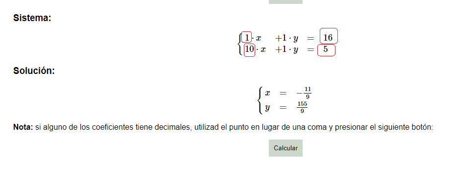

¿Dos ecuaciones, dos incógnitas?
https://blog.unitips.mx/solucion-de-ecuaciones-con-dos-incognitas

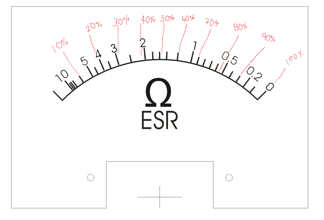

Ok, gracias. Lo que quiero hacer es representar la escala de ESR de un medidor análogo en un display lcd 16x2,
pero la escala no es lineal como se ve en la imagen. hay tramos cortos con "mucha resistencia" y tramos largos
con poca resistencia. Imagine entonces que si tomara toda la escala ente 0 y 100% podría empezar a relacionar
cada tramo con un valor de resistencia.
Si se fijan, de 10 a 5 ohms hay como el 16% aprox de toda la escala... de ahí viene mi pregunta.
1---------16
10--------5
1---------16
10--------5
Si no es lineal, se va al carajillo todo lo anterior.
Ahí te toca interpolar con una tabla.

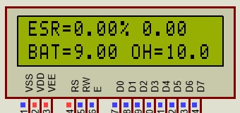

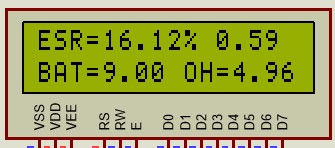

ja ja ja!! buen gif. Funciono!!
Así quedo...
OHMS = (5 - 10) / (16 - 0) * (ESR - 0) + 10
Se puede quitar (ESR - 0) que no hace nada, pero quería seguir la formula tal cual es, porque hay que usar de 0 a 16 en lugar de 1 a 16.
El display esta un poco desordenado, porque estoy haciendo pruebas. Fijarse en el porcentaje y en la variable OH=
Muchas gracias nuevamente por la ayuda.

Probado en PIC16f1827 y funciona perfecto, falta hacer un código que calibre el ADC con la escala debido a
la tolerancia de los componentes ... para que todos los que haga midan lo mismo. No soy bueno en matemáticas y no lo
