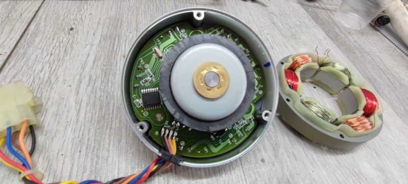

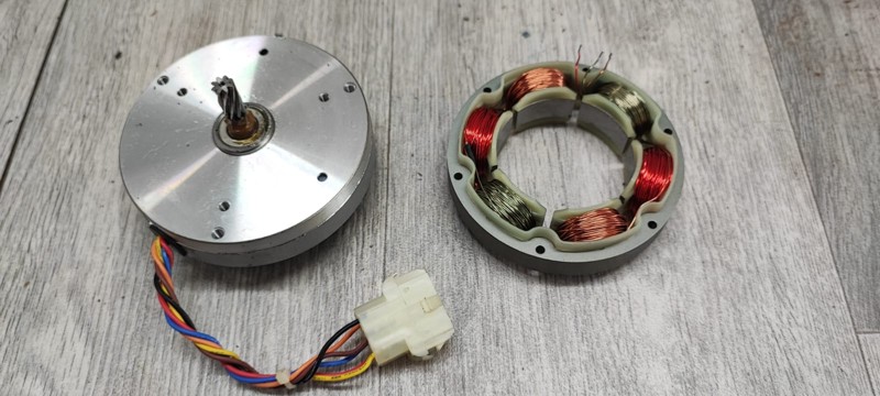

Adjunto unas fotos del motor en cuestión.

Si no me equivoco, en este caso, la etapa de potencia estaría incorporada en el motor.
Imagino que se podría controlar con un driver de baja potencia.
Lo mirare con más detalle, pero creo recordar que el motor lleva alimentación de +5, +12, GND y tres hilos de control.
