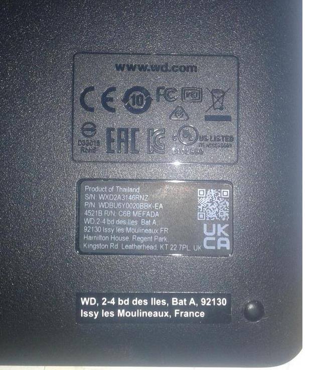

hola, el disco es este :
lo de la maquina le sacare fotos a la mother

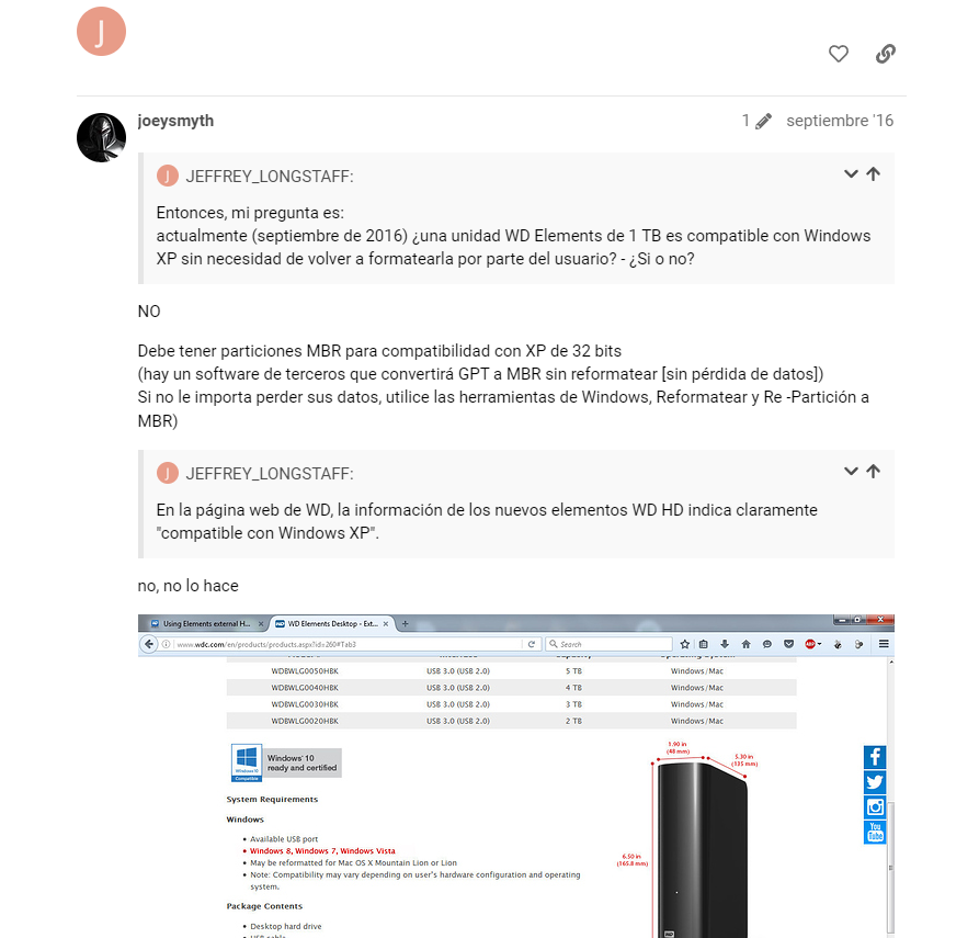

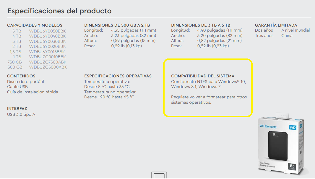

Creo que deberías leer el manual de usuario. (Imagen adjunta)

ah.. gracias... en verdad, este tipo de cosas las uso pero no me meto a tocarlas.
por eso soy totalmetne ignorante en el tema.
lo de reformatearla y particionarla ni loco yo.
vere si tengo a alguien que sepa, sino  nada.
