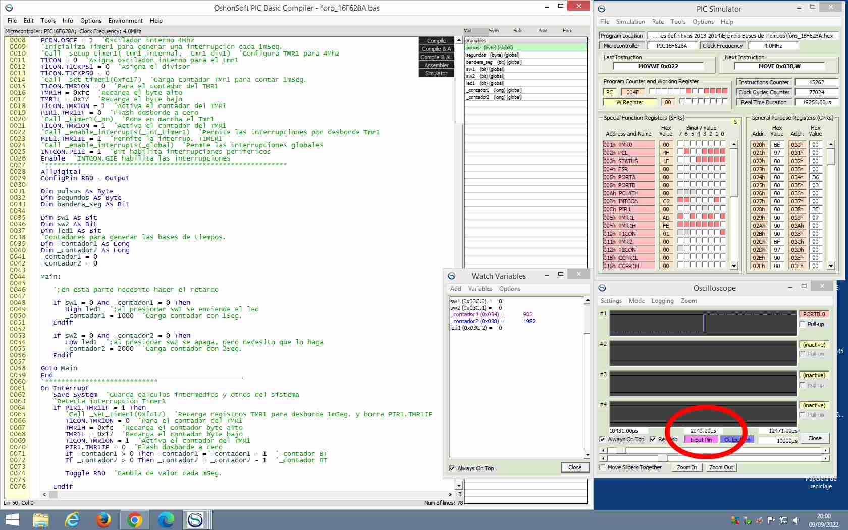

Aquí tienes un ejemplo; cambia lo que necesites e ignora las declaraciones no compatibles, pero el código es muy parecido al de tu lenguaje.
Código: QBasic/QuickBASIC
  1. 'Pic16F628A, oscilador interno 4Mhz
  2. 'Configuración de fuses
  3. #define CONFIG = 0x3f50
  4. Define CLOCK_FREQUENCY = 4  'Oscilador a 4Mhz
  5. 'Include "_FuncionesPic16F628A.bas"
  6. 'Include "_FunctionesTmrBase.bas"
  7. 'Call _setup_oscillator(_osc_4Mhz)
  8. PCON.OSCF = 1  'Oscilador interno 4Mhz
  9. 'Inicializa Timer1 para generar una interrupción cada 1mSeg.
  10. 'Call _setup_timer1(_tmr1_internal, _tmr1_div1)  'Configura TMR1 para 4Mhz
  11. T1CON = 0  'Asigna oscilador interno para el tmr1
  12. T1CON.T1CKPS1 = 0  'Asigna el divisor
  13. T1CON.T1CKPS0 = 0
  14. 'Call _set_timer1(0xfc17)  'Carga contador TMr1 para contar 1mSeg.
  15. T1CON.TMR1ON = 0  'Para el contador del TMR1
  16. TMR1H = 0xfc  'Recarga el byte alto
  17. TMR1L = 0x17  'Recarga el byte bajo
  18. T1CON.TMR1ON = 1  'Activa el contador del TMR1
  19. PIR1.TMR1IF = 0  'Flash dosborde a cero
  20. 'Call _timer1(_on)  'Pone en marcha el Tmr1
  21. T1CON.TMR1ON = 1  'Activa el contador del TMR1
  22. 'Call _enable_interrupts(_int_timer1)  'Permite las interrupciones por desborde Tmr1
  23. PIE1.TMR1IE = 1  'Permite la interrup. TIMER1
  24. 'Call _enable_interrupts(_global)  'Permte las interrupciones globales
  25. INTCON.PEIE = 1  'Bit habilita interrupciones perifericos
  26. Enable  'INTCON.GIE habilita las interrupciones
  27. '************************************************************
  28. AllDigital
  29. DIM pulsos AS Byte
  30. DIM segundos AS Byte
  31. DIM bandera_seg AS Bit
  32.
  33. DIM sw1 AS Bit
  34. DIM sw2 AS Bit
  35. DIM led1 AS Bit
  36. 'Contadores para generar las bases de tiempos.
  37. DIM _contador1 AS LONG
  38. DIM _contador2 AS LONG
  39. _contador1 = 0
  40. _contador2 = 0
  41.
  42. Main:
  43.
  44.         ';en esta parte necesito hacer el retardo
  45.
  46.         IF sw1 = 0 AND _contador1 = 0 THEN
  47.                 High led1  ';al presionar sw1 se enciende el led
  48.                 _contador1 = 1100  'Carga contador con 1Seg.
  49.         Endif
  50.
  51.         IF sw2 = 0 AND _contador2 = 0 THEN
  52.                 Low led1  ';al presionar sw2 se apaga, pero necesito que lo haga
  53.                 _contador2 = 2000  'Carga contador con 2Seg.
  54.         Endif
  55.
  56. GOTO Main
  57. END
  58. '****************************
  59. ON Interrupt
  60.         Save SYSTEM  'Guarda calculos intermedios y otros del sistema
  61.         'Detecta interrupción Timer1
  62.         IF PIR1.TMR1IF = 1 THEN
  63.                 'Call _set_timer1(0xfc17)  'Recarga registros TMR1 para desborde 1mSeg. y borra PIR1.TMR1IF
  64.                 T1CON.TMR1ON = 0  'Para el contador del TMR1
  65.                 TMR1H = 0xfc  'Recarga el contador byte alto
  66.                 TMR1L = 0x17  'Recarga el contador byte bajo
  67.                 T1CON.TMR1ON = 1  'Activa el contador del TMR1

No tengo una tarjeta ahora mismo para probarlo, pero el módulo de simulación que tiene el compilador indica que si.
Para ser más correctos, se puede ver que un ciclo para el pin RB0 es de 2040uSeg. que dividido entre dos es igual a 1020uSeg. que más o menos son 1mSeg.
Por supuesto se puede ajustar para que sea más exacto pero en general no es necesario.
