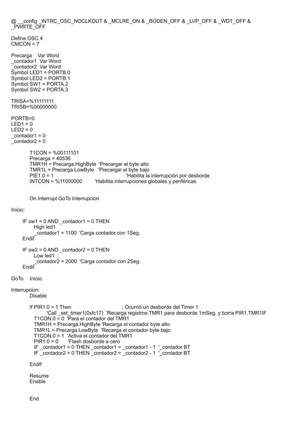

Estimado amigo Dogflu66.
He probado el código que tan gentilmente me proporcionaste, lo he revisado minuciosamente pero
por alguna razón no me funciona.
Puse un LED de testigo en la rutina de interrupción para ver si los contadores están decrementando y llegando a cero y si lo hacen, es decir funcionan.
El problema parece estar en la parte del bucle Inicio:
Sw1 enciende el LED, como un switch normal, sin retardo y lo mismo sucede con SW2 que lo apaga sin retardo.
Es como si en esa parte los contadores siempre estuvieran en cero.
Qué podrá ser?
Por si ayuda, adjunto imagen del código

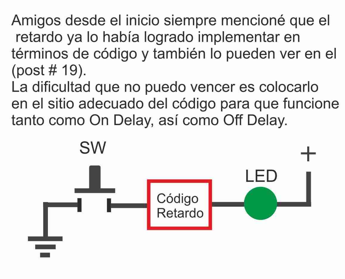

Muchas gracias por tus explicaciones, son mu ilustrativas y valoro mucho tu ayuda desinteresada.
Si te fijas en el post #19 de la página dos, ahí publique un código donde utilizo variables auxiliares para, partiendo de los desbordes, generar segundos.
Reitero, mi problema no está en conseguir los retardos, eso ya lo he logrado.
Mi inconveniente está en que no soy capaz de colocarlos en el sitio que corresponden, no sé cómo hacerlo.
Quizás sea sencillo, pero para un inexperto como yo, no lo es.
Adjunto una imagen para ilustrar lo dicho.
Gracias nuevamente

Aparte de lo anterior, el código que pusiste antes está como imagen, por lo que no puedo copiarlo y pegarlo en mi IDE.
De todas formas lo he probado y si me funciona, aunque este código solo es un ejemplo y no hace exactamente lo que quieres.

  40.         ELSE
  41.                 IF _contador1 = 0 AND flag2 = 1 THEN
  42.                         Low led1
  43.                         flag2 = 0
  44.                 Endif
  45.         Endif
  46.
  47. GOTO Main

Si tu dices que te funciona bien el código que has realizado, como dice don  dogflu66, debes realizar un conteo mas preciso, digamos milisegundos, pero aceptemos tu código y utilicemos décimas de segundo, entonces tu código de la interrupción quedaría así:
Código: QBasic/QuickBASIC
  1. ON Interrupt
  2. IF PIR1.0 = 1 THEN
  3.     Pulsos=Pulsos+1
  4. EndIf
Pulsos se incrementan cada 0.1 segundos (por eso cuando es igual a 10 en tu anterior código, asumes que es 1 segundo.
Nota que nunca deshabilito la interrupción. es decir nunca utilizo Disable, similar a la interrupción de dogflu66
También declara a pulsos como una variable sin signo.
Ahora vamos a tu código:
  1. ON Interrupt GOTO interpt
  2.
  3. DIM Pulsos AS UShort
  4. DIM ContadorPulsos AS UShort
  5. EstadoTarea VAR BYTE
  6. Segundos VAR BYTE
  7. Bandera_seg VAR BIT
  8.
  9. SW1 Var Bit
  10. SW2 Var Bit
  11. LED1 Var Bit
  12.
  13.
  14. Main:
  15.        EstadoTarea = 0x00;' Inicializo EstadoTarea
  16.         LOWLED1' apago el led inicialmente
  17. Lazo:
  18.         SELECT CASE EstadoTarea
  19.               CASE 0 ' en case 0, se espera a que presionen sw1
  20.                  IF SW1=0  THEN
  21.                      HIGH LED1    'Al presionar SW1 se enciende el LED
  22.                     EstadoTarea = 1' voy al siguiente caso
  23.                 Endif
  24.               CASE 1' Espero a que presionen el pulsador SW2 para empezar el retardo
  25.                    IF SW2=0  THEN
  26.                     ContadorPulsos = Pulsos' Capturo el valor de pulsos
  27.                     EstadoTarea = 2' voy al siguiente caso
  28.                 Endif
  29.               CASE 2' Espero que hayan pasado 20 pulsos (20 pulsos x 0.1s = 2 segundos)
  30.                  IF ((Pulsos- ContadorPulsos) > 20) THEN
  31.                               LOWLED' apago el led
  32.                               EstadoTarea = 0' regreso al primer estado
  33.                 Endif
  34.         EndSelect
  35. GOTO Lazo:
Te salió un código muy elegante  ((:-))
  1. ON Interrupt
  3.     Pulsos=Pulsos+1
  4. EndIf

Entiendo que pulsas una tecla y pasado un tiempo se actualiza el estado del led.
Una tecla es para activarlo y la otra tecla para apagarlo.
Todo esto sin afectar al flujo del programa.
¿Estoy en lo cierto?.
Bien como he mencionado en el título de este tema, son dos  tareas:
1.-  On Delay, es decir, presiono el botón rápidamente una sola vez y después de unos segundos (1, 2 o n segundos) se enciende el LED.
2.- Off Delay, es decir, es decir presiono el botón rápidamente una sola vez y transcurridos  (1, 2 o n segundos) el LED que estaba encendido, se apaga.
DominusDRR, Soy una persona adulta, y si digo que he logrado obtener retardos por desborde del timer, es porque es así.
No sé por qué tanta desconfianza en mi capacidad para lograr hacer un retardo con el timer del PIC.
Antes de lograrlo tuve que como muchos de ustedes, leer bastante teoría y con pruebas sucesivas y en orden de complejidad aprender a hacerlo.
He buscado mucho sobre los temas de retardos On Delay y Off Delay, pero hay poquísima información sobre el tema en lo que a lenguaje Basic para PICs se refiere, en cambio para lenguaje "C" logré encontrar algo pero como no estoy familiarizado con ese lenguaje, me resulta indescifrable.
Habiendo leido que no podías usar PAUSE ;) , una manera de hacerlo es mediante una interrupción periódica que maneje contadores descendentes que al llegar a 0 ejecuten lo que corresponda.
Cuando se utilizan períodos de 1ms, 10ms etc , la cuenta inicial son el número de milisegiundos, centésimas de segundos etc. Pero cuando no lo es no pasa nada porque lo que se introduce es el número de períodos.
Por ejemplo:
Declaro un par de contadores para los contadores y las cuentas para 1,2 segundos (o mas)
T1s CON 1*61    ; Conteos para 1seg con interrupciones cada 16.384ms
                ; T2s : 1*(1000/16.384) = 61
T1 VAR WORD     ; Variable que lleva el conteo
T2s CON 2*61    ; Conteos para 2seg con interrupciones cada 16.384ms
                ; T2s : 2*(1000/16.384) = 122
T2 VAR WORD     ; Variable que lleva el conteo
Y mas adelante
Main:
    IF SW1=0  THEN T1=T1s  ;Con T1>0 se dispara el conteo
                           ;La cuenta es descendente y en 0 activa el led
    IF SW2=0  THEN T2=T2s  ;Con T2>0 se dispara el conteo
                           ;La cuenta es descendente y en 0 desactiva el led
    Goto Main
interpt:
    disable
    if T1>0 then
        T1 = T1-1
        if T1=0 then HIgh LED1
    endif
    if T2>0 then
        T2 = T2-1
        if T2=0 then LOW LED1
    endif
    INTCON.2 = 0    ' Reset timer interrupt flag
    resume
« Última modificación: 10 de Septiembre de 2022, 15:44:09 por Eduardo2 »

El caso es que estamos siendo redundantes con el asunto del retardo.
Bueno espero que con la siguiente información, ese asunto lo demos por sentado.
Bien, al emplear el  PIC 16F628A y su Timer1 de 16 bits, para obtener desbordes cada 100 milisegundos, deberé hacer una precarga de 53036 con oscilador de 4 MHz y un prescaler de 1:8.
Entonces si cuento diez desbordes de 100 ms obtendré 1sg.
Lo que a partir de este momento deberíamos tratar debería ser cómo ingeniarnos para valiendonos de los retardos obtenidos, implementar  los temporizadores On Delay y Off Delay que estoy seguro serán de utilidad para muchos.

No había leído que necesitabas un ON delay al presionar SW1, en el caso que ocupes mi código, se necesita un estado adicional a la tarea
  1. Main:
  2.        EstadoTarea = 0x00;' Inicializo EstadoTarea
  3.         LOWLED1' apago el led inicialmente
  4. Lazo:
  5.         SELECT CASE EstadoTarea
  6.               CASE 0 ' en case 0, se espera a que presionen sw1
  7.                  IF SW1=0  THEN
  8.                     ContadorPulsos = Pulsos' Capturo el valor de pulsos
  9.                     EstadoTarea = 1' voy al siguiente caso
  10.                 Endif
  11.               CASE 1
  12.                      IF ((Pulsos- ContadorPulsos) > 10) THEN' espero ha que pase 1 segundo
  13.                               HIGH LED1
  14.                               EstadoTarea = 2
  15.                      Endif
  16.               CASE 2' Espero a que presionen el pulsador SW2 para empezar el retardo
  17.                    IF SW2=0  THEN
  18.                     ContadorPulsos = Pulsos' Capturo el valor de pulsos, nuevamente
  19.                     EstadoTarea = 3' voy al siguiente caso
  20.                 Endif
  21.               CASE 3' Espero que hayan pasado 20 pulsos (20 pulsos x 0.1s = 2 segundos)
  22.                  IF ((Pulsos- ContadorPulsos) > 20) THEN
  23.                               LOWLED' apago el led
  24.                               EstadoTarea = 0' regreso al primer estado
  25.                 Endif
  26.         EndSelect
  27. GOTO Lazo:
