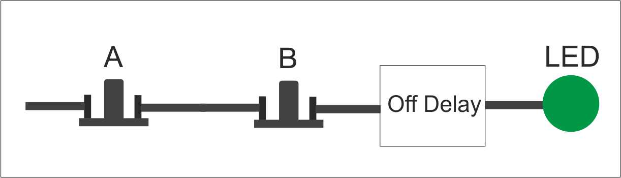

Bueno te cuento que he avanzado hasta el punto que cuando han transcurrido, digamos dos segundos, entonces se activa una bandera que indica esta situación, pero de ahí no logro avanzar.
La imagen adjunta ilustra lo que voy a describir.
Tengo dos variables varbit, A y B, si estas estas dos se cumplen el led está encendido, pero cuando una de las dos no está presente el led se apaga, pero después de unos segundos.
Mi codigo está así:
A Var Bit
B Var Bit
LED Var Bit
Inicio:
IF A=0 & B=0 THEN LED=1
Bandera de dos segundos=1
ELSE
LED=0
ENDIF
GOTO Inicio
END
Pero el led no se queda encendido por 2 segundos.
No se dónde y en que términos de código iría la bandera que indica que el  led debe permanecer encendido por dos segundos.
Esto me está volviendo loco.
Algún ejemplo para guiarme por favor.

Yo lo haría en estados de maquina, más o menos un pseudocódigo seria así: (Disculpa que no lo escriba en Basic, ya que no recuerdo como era, pero la idea es lo importante)
  1. estado = 0;
  2. LED = 0;
  3. while (1) //lazo principal dentro de main
  4. {
  5.      switch(estado)
  6.      {
  7.             case 0: //el primer caso, se debe esperar a que A y B estén en cero para iniciar el proceso
  8.             {
  9.                   IF A=0 & B=0
  10.                   {
  11.                        estado = 1;
  12.                   }
  13.                   break;
  14.              }
  15.             case 1: // en el segundo estado se espera que A y B estén en 1 lógico para activar LED
  16.             {
  17.                   IF A=1 & B=1
  18.                   {
  19.                        estado = 2;
  20.                        LED = 1;
  21.                   }
  22.                   break;
  23.              }
  24.              case 3:// Aquí se espera  que A ó B cambien a cero lógico para activar el retardo
  25.             {
  26.                    IF A=0 || B=0
  27.                   {
  28.                        delay(); // aquí se queda el programa en un reatrdo determiando
  29.                        estado = 4;
  30.                    }
  31.                   break;
  32.              }
  33.              default: //equivale a case 4
  34.              {
  35.                    LED = 0;
  36.                    estado = 1; //regreso al estado 1
  37.               }
  38.      }
  39. }

DominusDRR,
Gracias por tu respuesta.
Me recomiendas que utilice  select case.
Pero, lo que no me queda claro y es lo más relevante, es cómo y donde utilizar la bandera que indica que han transcurrido los dos segundos.

La bandera que te indica que transcurrió el tiempo, debe estar en la rutina que es llamada cuando desborde el contador.
Ahí está el secreto.
Mejor publica el código COMPLETO. Sino estaremos especulando lo que estás haciendo.
