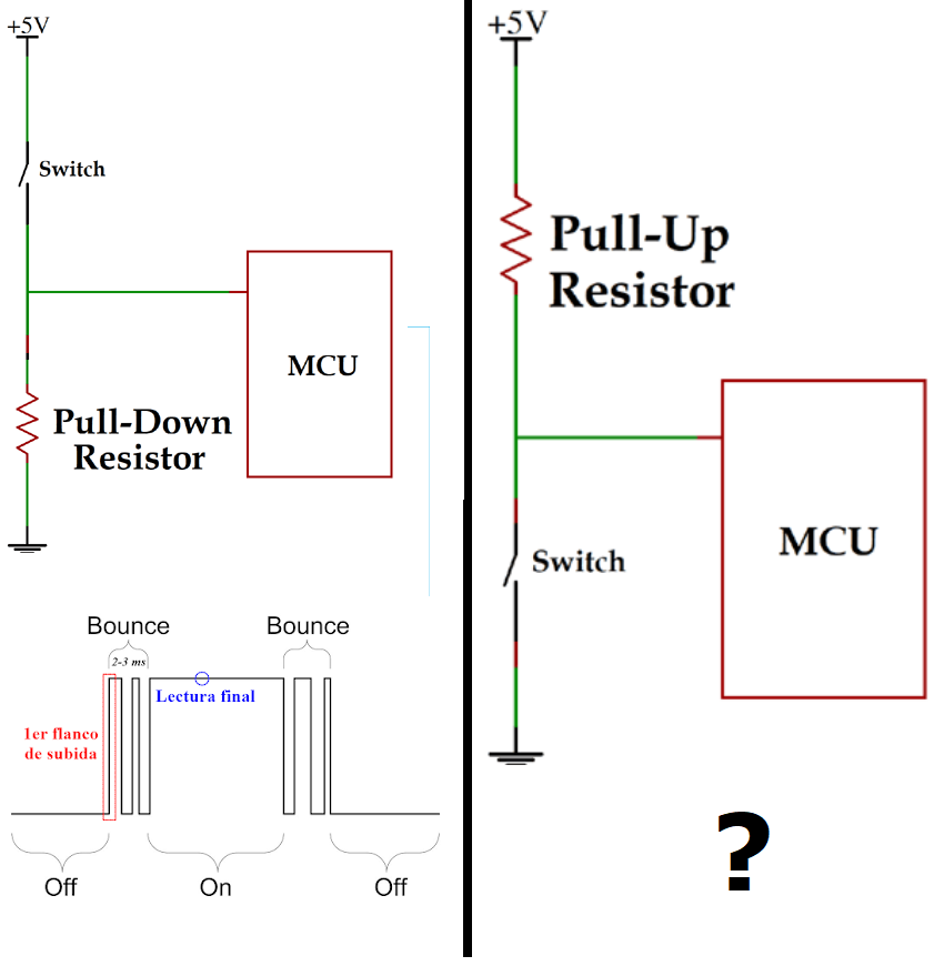

Hola comunidad, el rebote de pulsadores solo se da con el pull-up o tambien se da con el pull-down?, gracias

buenas, en los dos amigo en tu primera imagen se ve el flanco de subida cuando cierras el interruptor o el botón y cuando lo abres que seria el flanco de bajada aunque lo tengas clavado a vcc o gnd el rebotes es cuando haces el cambio, te comparto un documento donde te explica un poco mas.

 - Tienes que ingresar para ver archivos adjuntos -  Hola comunidad, el rebote de pulsadores solo se da con el pull-up o tambien se da con el pull-down?, gracias
A la derecha, el rebote del pulsador sería asi:

Se da en los dos casos, con pull-up y con pull-down.
Normalmente se da solo cuando presionas el pulsador y no cuando lo liberas.
Puedes poner un condensador en paralelo al pulsador para evitar la señal de rebote (el pull-up puede estar dentro del microcontrolador).
Normalmente los pulsadores para montaje sobre circuito impreso no suelen rebotar. En algunos casos rebotan una vez, pero no es frecuente.
