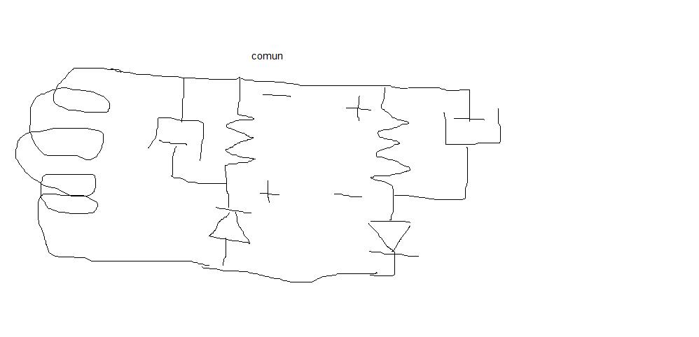

hola.. el truco es como acomodas los diodos, que quede como comun  de el lado de las cargas..
me parece logico, pero nunca lo use yo .
mira, aca esta tambien, asiq ue debe de funcionar y no usa comun flotante ni nada por el estilo :
https://www.kitelectronica.com/2016/02/fuente-simetrica-simple.html
https://www.google.com/search?q=fuente+simetrica+con+trafo+comun&rlz=1C1MSIM_enAR998AR998&sxsrf=ALiCzsZ3eLWOvJFuIY3tehb91neHQLwmtA:1672603017667&source=lnms&tbm=isch&sa=X&ved=2ahUKEwiAkN_lk6f8AhW6tZUCHRcdCe8Q_AUoAXoECAEQAw&biw=1470&bih=662&dpr=1.25#imgrc=OEBPGIwjCrfwzM
Esa es buena idea, pero algún "pero" ha de tener
Siento decírtelo, pero menos mal que no te dedicas al dibujo gráfico jeje. Pues si, este si es el tipo de ideas que iba buscando.
Tendré que ponerla en práctica, para los proyectos que use trafo.
Ya se cual es el problema. Necesariamente debes tener una señal de voltaje de corriente alterna, y el OP, según entendí, ya tiene una fuente de corriente continua (de tipo conmutación), la cual debe usar.
como te dije, nunca lo use, ( no uso fuentes + -  )  pero es dedicarle un rato: hazte un par de pruebas:
te haces una de estas fuentes y la pones a prueba, diria que lo que uno mas busca es estabilidad en cada rama aunque las cargas NO sean simetricas.
eso lo experimentas en un rato , asi le agarras confianza y si funciona perfecto , pues listo... a usarlo.
el unico tema es que es cada rama rectificacion de medio ciclo, debes usar electrolitios para el filtrado de buena calidad, que no te "abandonen en el camino" .

Supongo que al ser medio ciclo la potencia del trafo se divide para cada una de forma simétrica.
Si son 2VA podrás usar solo 1VA en cada rama.
Si necesitaras por ejemplo 1,5 en el positivo y 0,5 en el negativo pues no podría ser, ya es es media onda para cada rama.
