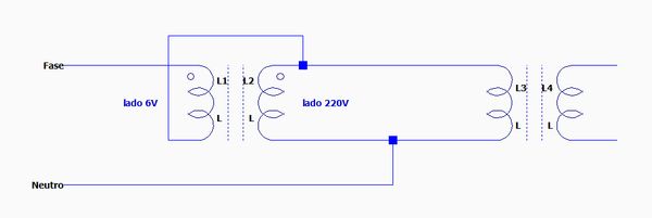

No se como será tu "serie" .  La conexión como autotrafo es así:
(12.48 kB, 600x201 - visto 311 veces)
El trafo puede ser bastante mas chico que el principal,  ya que la condición es que su corriente máxima de secundario (6V) sea por lo menos igual a la máxima del primario del principal.

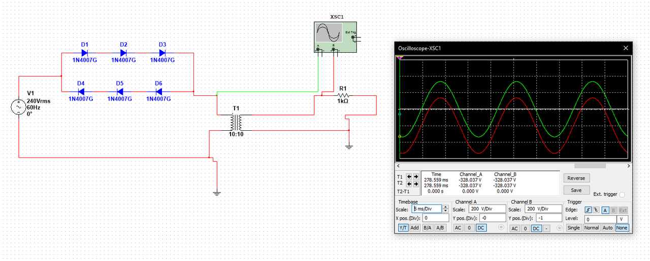

Me atreví a simular tu idea, y la distorsión es tan pequeña, que parecería que no tiene efecto, tampoco la caída de tensión:
También se mantiene sin cambios con una carga no lineal

Eduardo, esa es justo la conexión de la que hablaba, el devanado de 6v va en serie con el otro, a eso me refería.
Con 230 de entrada tengo 240 en la salida, está al límite del máximo permitido por los equipos, si la compañía me da más de 230 en algún momento, la salida de me va as ir más allá del margen seguro.
:shock:  con conexión reductora deberías tener menos de 230V --> están invertidas las homologías.
Re:Diodos para reducir voltaje trafo
« Respuesta #13 en: 17 de Enero de 2023, 10:33:25 »
Has olvidado o no conoces la Convención de los Puntos en un transformador:
Mas info en:
https://es.wikipedia.org/wiki/Convención_del_punto
