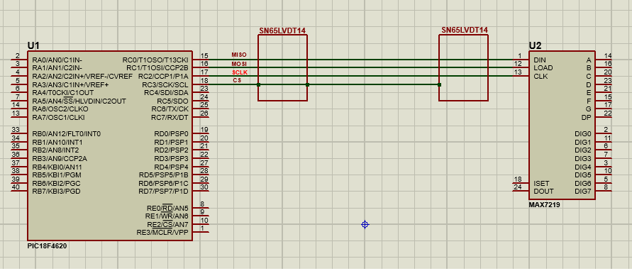

« Respuesta #20 en: 21 de Enero de 2023, 09:59:02 »
Dominus,
Según tu figura anterior. La conexion que tendría que realizar seria algo así a lo de la figura adjunta.
Ya que no voy a enviar ningún dato desde el esclavo al master, ¿la línea MISO también seria necesaria el colocarla entre ambos interfaces?
¿Sabes si hay algún componente en Proteus con funciones similares para poder realza runa pequeña simulación antes de crear las pcbs?
Gracias
F.

« Respuesta #21 en: 21 de Enero de 2023, 10:15:41 »
Dominus,
Entre los dos SN65LVDT, van 4 pares trenzados de cables.
Dominus,
Si el esclavo MAX7219, nunca envía datos al maestro (PIC), te ahorrarías un par trenzado. Si utilizas cable UTP, tienes el último par trenzados que no utilices en la comunicaicón, puede ser útil para enviar energía al MAX, preferible un voltaje mayor a 5V, para que allá, junto al MAX pongas un LDO.
Si es cable blindado, el bindaje sólo debes conectarlo al GND de uno de  los extremos.
Dominus,
¿Sabes si hay algún componente en Proteus con funcione similares para poder realza runa pequeña simulación antes de crear las pcbs?
No entiendo porque son tan dependientes del simulador, para simular, (sólo para simular) conectaría el PIC directo al MAX7219, ya en la práctica usaría los SN65.
Sería mejor que empieces a depurar con el Hardware, lo que no sé, es sí con el compilador y el IDLE que usas puedas hacer eso.

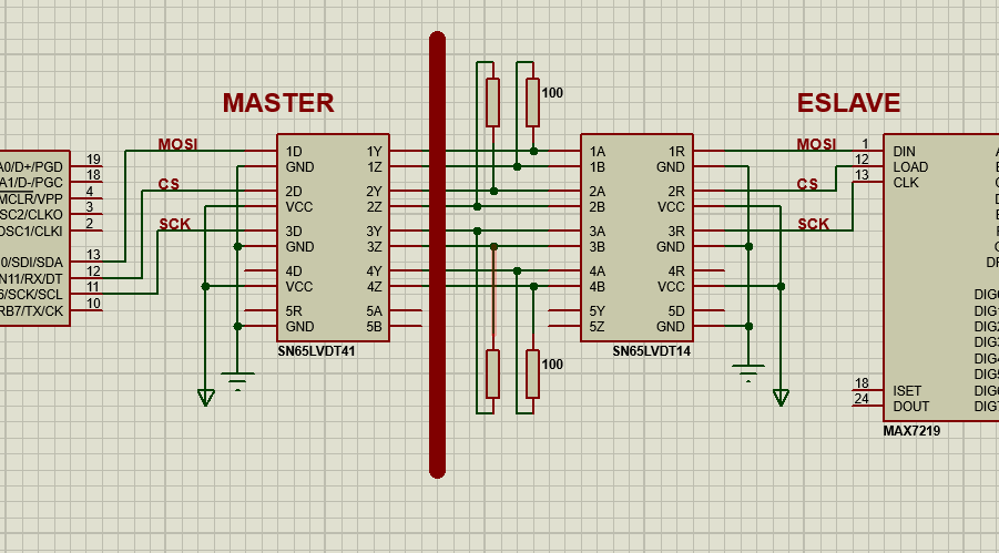

Creo que la opción de tantos XAX487 pudiera ser buena pero seria muy laborioso pues los displays serian 5 unidades y la pcb se haría muy extensa.
Al final opino que lo mejor va a ser el utilizar los drivers de pares diferenciales. tendré que probar d forma física.
Adjunto una imagen de como seria la conexion.  ¿Seria la correcta? ¿la conexion al MAX7219 es buena, correspondiendo las lineas CS, MOSI y SCK con las respectivas del MAX7219??
Evidentemente las líneas entre el master y el esclavo serian trenzadas y las resistencia todas de 100 ohmios puestas lo mas cerca de los pines del receptor tal como se indica en el datasheet. Los condensadores por practicidad no los he dibujado en el esquema.
Agradeceré las sugerencias.

« Respuesta #25 en: 23 de Enero de 2023, 09:58:44 »
Gracias por las respuestas Dominus, me están siendo muy aclaratorias.
En la simulación así lo tengo de forma directa y va bien. Lo de poder simularlos con el 65SN, simplemente es para ver si realizó las conexiones de forma adecuada.
Voy a ver cómo empezar a implementarlo todo de forma física.
Algún consejo para el conector a usar. ¿DB-9?
F.
Estaba pensando que si tienes ese transceptor diferencial que estás usando y el esclavo no envía datos al maestro, podrías hacer algo así con 6 de ellos. (No se que tan económico sea):
Respecto a conector, puede ser el DB9, pero yo usuaria un conector de ethernet RJ45.
Lo que si deberías considerar es como parten los pares trenzados y como llegan:
O crear tu propio cable UTP para que los pares lleguen en el mismo orden que parten.
No me gustan los DB9 porque ocupan mucho espacio. Para que queden firmes, debes ajustar los tornillos entre el conector macho y hembra. Pero para desconectarlo es más demoroso.
Mientras que el conector ethernet es fácil de conectar y desconectar. Ahí debes evaluar ventajas y desventajas del cada uno de los dos. Tal vez exista una tercera opción.
Aparentemente está bien, si puedes probar en protoboard sería lo mejor, caso contrario, siempre hacer un placa prototipo barata para determinar si funciona correctamente.
« Última modificación: 23 de Enero de 2023, 10:01:32 por DominusDRR »
Re:Distancia maxima entre un pic y un MAX7219
« Respuesta #26 en: 23 de Enero de 2023, 10:03:08 »
Entonces, las salidas del driver al. Max7219 son correctas.
El SCK al CLK; al MOSI al DIN y CS al  DLOAD?
F.
« Respuesta #27 en: 23 de Enero de 2023, 10:10:25 »
F.
Parece que no consultas las hojas de datos.
Ahí está un ejemplo de la conexión SPI:
DIN equivale MISO desde el lado del esclavo y LOAD equivale a CS.
