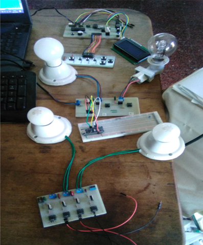

Miembros de este jurado. Mi defendido solo quería controlar un motor de Amoladora para cortar sus “plaquitas de PCB” en su mesa de trabajo y Encender una lamparita de 220VAC cuando su vista no llegue bien. Solo eso.
Pero para haber enloquecido a mi cliente e internarlo con un chaleco de fuerza. Se necesito de un Participe necesario como Eduardo2 que le explicó lo que era la Red Snubber y según lo expresado por el Psiquiatra Forense. Siendo el que lo terminó… acabo por enloquecer (de la alegría) a mi cliente no ha sido otro que el señorcito DominusDRR; cuando le enseño el concepto Starter (arranque suave).
Él bestia de mi cliente. Rápidamente comprendió estos dos términos; sumándole el termino dimmer.  Y cuando juntó todo en una miserable plaquita su cabeza DETONÓ; porque ahora le despertaron decenas; repito DECENAS de aplicaciones.
Por ese motivo es que pido una condena a estas dos personas que enloquecieron a mi cliente a responder la siguiente pregunta.
¿Supongamos que tengamos 4, 8, 15 procesos distintos para controlar y ejecutar (independientes unos de otros?
¿Qué creen que sería mejor?
Un Atmega32 con gran capacidad de pines que controlen cada uno de esos procesos ó
Poner un ATtiny85 por cada proceso controlados por un ATmega328p?
En el caso que piensen en decirme (depende para que). Sinceramente no tengo idea. Solo me ha surgido esta inquietud. Imagino a cada ATtiny85 como una suerte de “subrutina” donde cada una de ellos realizan una tarea específica siendo controlados por un único Microcontrolador (alámbrica o inalámbricamente).
La duda surge como resultado de ver sobre mi mesa todo lo aprendido en este tiempo. Solo eso.

Claro Edu; lo comprendo claramente. Lo que pasa es todo aquello que pensas al mirar nuestras mesas de trabajo. Llenas de un esfuerzo por aprender y comprender. Es inevitable hacerte preguntas que realmente disparan nuestros intintos por preguntar y aprender cada día más. Al menos es lo que me pasa en la soledad de mi mesa de trabajo.
