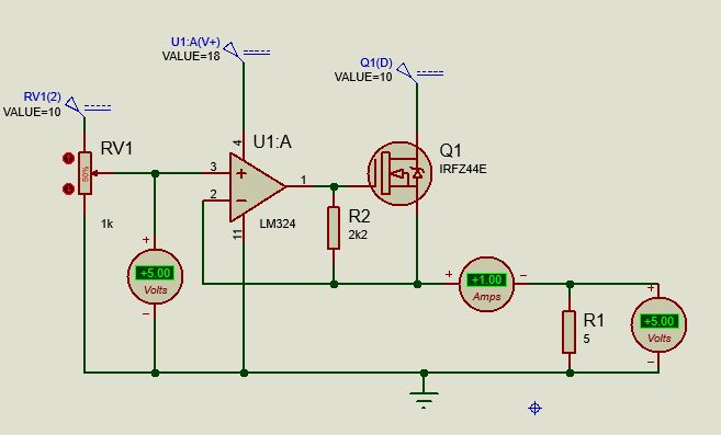

Podrían indicarme algún circuito para poder leer una entrada de 0 a 10V y con salida 0 a 10V y que sea capaz de suministrar hasta 1 amperio máximo de corriente.
No es necesario que tenga ningún microcontrolador, basta con algún tipo de montaje operacional y transistor por ejemplo.
Básicamente son esquemas de este tipo:
(28.41 kB, 657x397 - visto 314 veces)
Pero de acuerdo a la alimentación disponible eso va cambiando. Puede ser bjt o Darlington en lugar de mosfet, canal P en lugar de canal N (cambia la realimentación) etc.
Ojo que algunas configuraciones pueden oscilar.

¿Pero la corriente no depende del valor de la resistencia de 5 ohmios?
Porque si la carga tiene otro valor, que habría que hacer?
Re:Conversor 0-10V de entrada 0-10V salida y hasta 1A.
« Respuesta #6 en: 14 de Marzo de 2023, 17:41:46 »
Ese es un circuito básico de un regulador de voltaje LDO, el voltaje se mantiene casi constante siempre y cuando el transistor soporte la potencia disipada en él y la fuente externa pueda proporcionar la corriente necesaria.
En ese ejemplo la resistencia de 5ohm es la carga.
« Respuesta #8 en: 14 de Marzo de 2023, 19:48:30 »
Pues eso, si la carga tiene otro valor pongamos por ejemplo 20 ohmios, entonces la corriente solo sería de 0,2A.
En ese caso ¿que habría que hacer para seguir teniendo los 10v a la salida y tener más corriente?
0.25 A, estás pidiendo una fuente de voltaje, la fuente de voltaje mantiene el voltaje constante ¿O lo que quieres es una fuente de corriente?
Tu máxima resistencia de carga es de 10ohm, con 20ohm necesitarías 20V para que circule 1A.
Ojo, que si la carga es muy variable conviene tener una limitación de corriente de 1A para no quemar el mosfet ante una sobrecorriente.
(ejemplo: colgar el drain de un 7812 )

Gracias por la respuesta, me ha quedado claro el funcionamiero del esquema.
