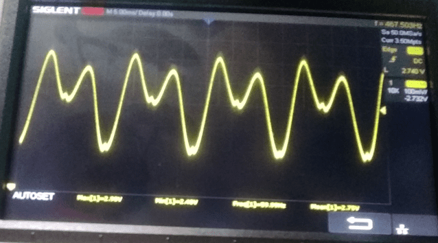

Quitando la resistencia de 2.2k obtengo lo siguiente:
- En azul la señal en RA1 sin la resistencia de 2.2k
- En amarillo la señal en RA1 con la resistencia de 2.2k
¿Cómo es la señal cuando la función no se ejecuta?
¿Cómo es la señal entre R1 y R62 cuando se ejecuta y no se ejecuta la función?

A continuacion muestro la imagen que muestra RA1 con el pic que viene con el circuito al comprarlo.

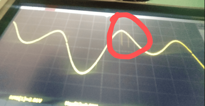

« Respuesta #18 en: 18 de Marzo de 2023, 12:18:23 »
Viendo mas de cerca la imagen de RA1 del PIC con el programa que venden se ve unas pequenas deformaciones en cada ciclo como se muestra en la figura.

« Respuesta #20 en: 18 de Marzo de 2023, 12:22:28 »
pensaría que te estás yendo por la tangente al intentar hacer una cosa con otra.
Para que puedas medir el valor pico, el voltaje en el terminal RA4 debe ser de esta forma:
Yo pensaba que cuando no se ejecuta la función, la señal era de esa manera, pero por lo visto con ese circuito que estás utilizando, va estar muy difícil conseguir tu objetivo.

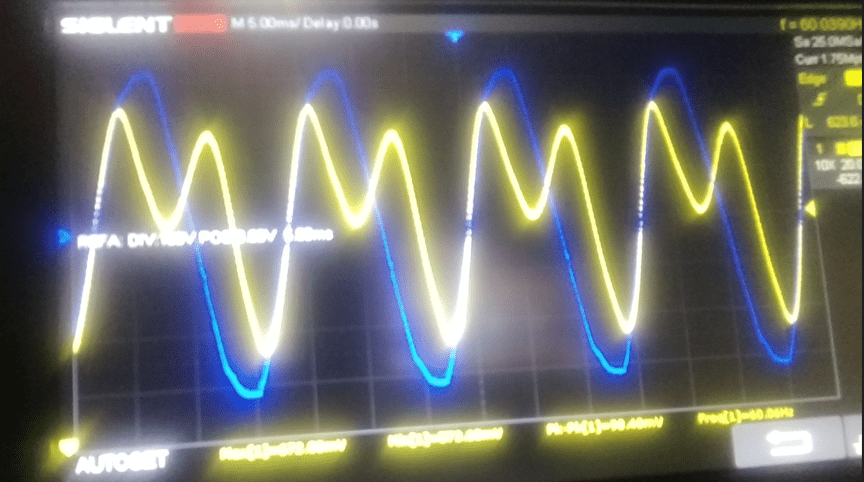

Esta señal que muestras ya en si misma es distorsionada:
Debe ser una señal senoidal tal cual es la de la red eléctrica.
No sé si ese "pico" que muestras ahí, coincide con el de la señal sinusoidal original.
Suponiendo que ese pico se mantiene en el mismo lugar del pico de la señal de la red eléctrica, deberías
1. Determinar si se mantiene en el mismo lugar al variar la amplitud de la señal original.
2. Determinar si la variación de la amplitud es lineal, caso contrario debes crear una tabla para diferentes valores e interpolar para aquellos intermedios.

« Respuesta #27 en: 20 de Marzo de 2023, 21:21:53 »
En la imagen se muestra en azul la señal de la red electrica original y en amarillo la señal a muestrear. No hay desfase entre las señales
