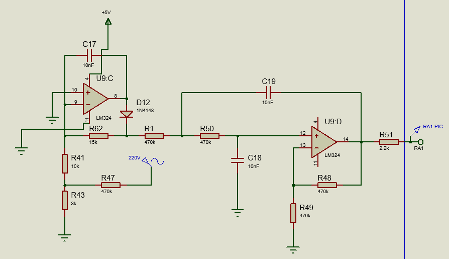

Hola Dominus aqui adjunto el circuito. Es un ciruito que saque de un equipo comercial que funciona correctamente. Entonces, creo que el problema es el codigo.

¿Y la señal que afirmas que se distorsiona es la que está en el pin RA1? ¿Lo has visto con un osciloscopio?
Porque en teoría esa entrada es de alta impedancia y no debería suceder lo que dices, tal vez deberías mostrar como es la función ADC_Get_Sample y como estás configurando el ADC y el terminal RA1.
Respecto a lo que te dije anteriormente, no creo que se aplica lo del detector de cruce por cero, ya que me parece que la primera etapa del circuito que muestras es un rectificador de media onda, la segunda parece un filtro para eliminar ruido de alta frecuencia.

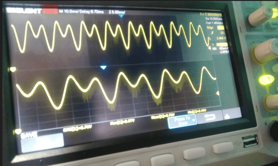

Aqui adjunto lo que muestra el osciloscopio en RA1.

Esa señal no se debe al micro sino al rectificador mal ajustado (la rectificación no es simétrica) y  que la frecuencia de corte del filtro es de 100Hz, cuando debería ser de 20Hz o menor (dependiendo del ripple admisible).
La R de 2k2 no es necesaria, además es de un valor cercano al máximo recomendado por Microchip.
Además este circuito no es para medir el valor de pico sino el valor medio.

Está algo raro... ¿Si estás configurando como entrada RA1? Pensaría, tal vez estoy especulando que RA1 está configurado como salida y eso es lo que altera la señal.
¿Cómo es la señal cuando no está ejecutándose la función?

¿No es al revés? Es decir el filtro es un pasa bajos y la frecuencia de corte es correcto que sea 100Hz o más
Porque si la Fc es de 20 Hz o menos, una señal de 60Hz se va atenuar mucho.
¿O estoy equivocado?
Respecto al problema, dice que sólo cuando ejecuta la función sucede el problema, se asume que no existe tal distorsión cuando no se ejecuta el proceso.
Ese esquema es un rectificador de onda completa + un filtro a la salida, pero idea es tener a la salida del filtro solo la componente continua de la señal (el valor medio), por eso una frecuencia de corte baja. Te queda una señal continua y solo necesitás una muestra cada tanto (digamos 200ms)
Si en cambio uno quisiera la señal rectificada limpia, tampoco se puede usar de fc 100Hz sino mucho mayor , porque no solo estarías atenuando la  fundamental sino también las primeras armónicas.

Si, parece que es un integrador la primera etapa, algo similar a esto:
Lo de media onda asumo por el diodo. Pensé todo el tiempo que era un rectificador de media onda.
El filtro de la segunda etapa si estoy convencido que es para eliminar ruido de alta frecuencia de la red eléctrica.
Talvez debe acondicionar la señal para que varíe la señal en el rango del conversor ADC, algo similar a esta señal que varia de 0 al máximo (que seguramente es 5VDC)
El de media onda es parecido,  pero es de onda completa.
https://www.analog.com/en/technical-articles/build-a-fullwave-rectifier-circuit-with-a-singlesupply-op-amp.html
EDITO:  Acabo de darme cuenta que el ejemplo del  link está mal,  tiene el diodo al revés y el filtro no puede ser inversor porque necesitaría una alimentación negativa.
En fin, el esquema correcto es el publicado por Afta, con el  detalle que hay valores de resistencia críticos. Los muchachos del link tunearon las resistencias del filtro cuando lo que se hace es poner un preset, y ajustarlo hasta que la salida sea simétrica.
En general cuando rectificás onda completa con OA es para después quedarte con la componente continua, si se quiere analizar la señal "tal cual" rectificar solo aporta bajar el rango a la mitad.

Quita la R51 y conecta directamente a la salida del OP y ve si tienes el problema.

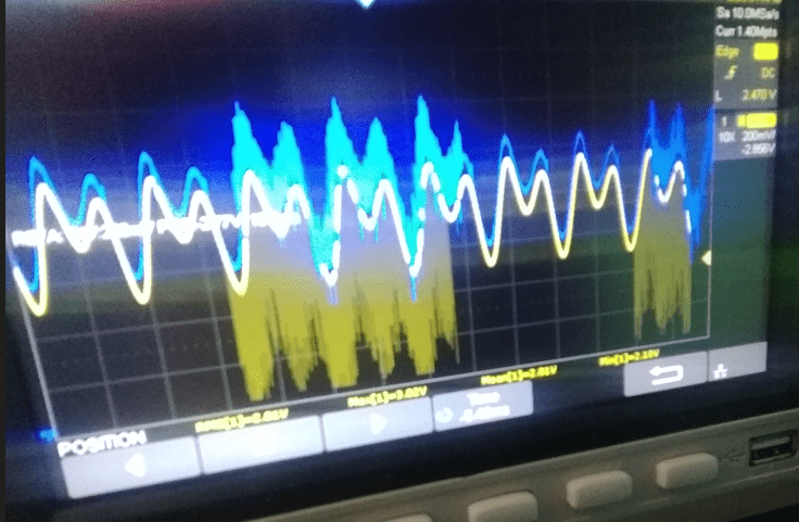

Quitando la resistencia de 2.2k obtengo lo siguiente:
- En azul la señal en RA1 sin la resistencia de 2.2k
- En amarillo la señal en RA1 con la resistencia de 2.2k
