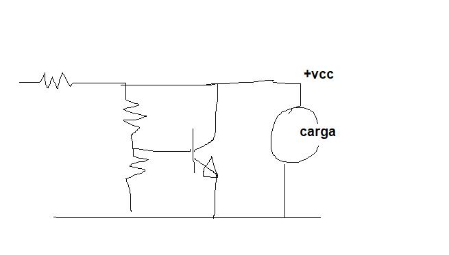

« Respuesta #37 en: 19 de Abril de 2023, 23:52:54 »
tengo 10 DZ de 10w  o de 5 w , los cuales son de 18v , me lo scompre para estar estokeado y no tener que andar de compras..
pero mañana necesito uno de 8 v o de 25 v.
tengo que salir a comprar el que quiero.
ahora, si tengo los TIP y los TL ya esta!!!!! no tengo que salir, me puedo poner a trabajar en el taller, y con el tiempo que me sobra me hago un sanguche y luego me veo una de netfliz  !!!! se entiende ahora ??
y no me vengas con cosas raras, que yo redacto perfecto, todos me entienden , tengo años en esto, mira, te mando una captura de mi camara:
