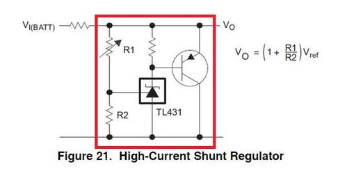

Si la potencia a disipar es mayor de 3W te conviene usar un regulador shunt:
(17.86 kB, 512x250 - visto 276 veces)
- Si Darlington o transistor común ya depende de la corriente a manejar (por la corriente de base, que pasa por el zener)
- Si zener común o TL431 de la precisión en la regulación.
