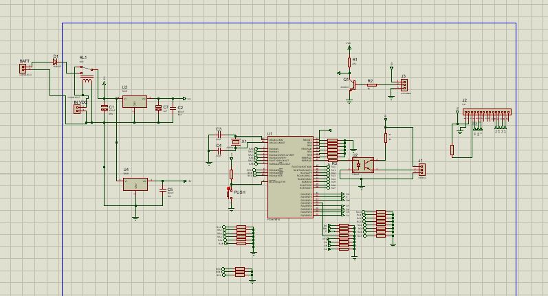

La salida esta con una resistencia de base de 1k colector a 5v con una resistencia de 1k y el emisor a la entrada de un servo, a 50 ciclos.

« Respuesta #3 en: 20 de Mayo de 2023, 21:59:40 »
Una imagen (Esquemático) vale más que 1000 palabras

a ok y ya probaste sin el transistor, la señal de control puede ir directo al servo, también puedes usar el transistor pero no tendría razón de estar y también que nuero de transistor estas usando y seguimos esperando tu código para hecharle un vistazo

Les comento que me funciona bien sin el transistor, la verdad quería aislarlo del pic, es mas también lo probé con un optoacoplador y tampoco me dio buenos resultados.

ok entonces solo tienes que cambiar tu pin de control, la base esta bien, 5v a resistencia y la resistencia al colector y al pin de control del servo y el emisor a tierra y creo con eso te puede funcionar.
