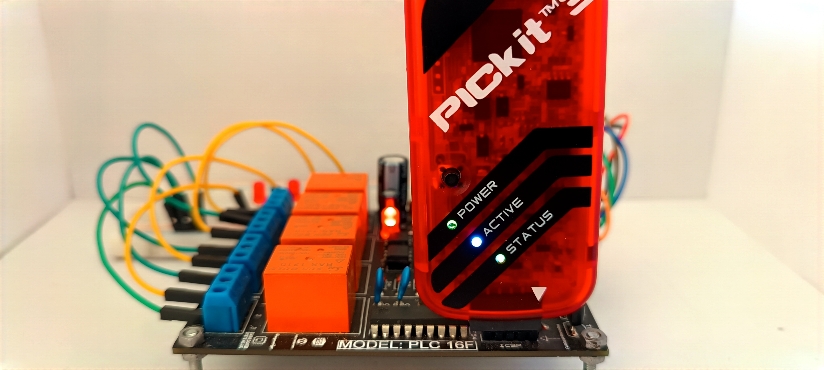

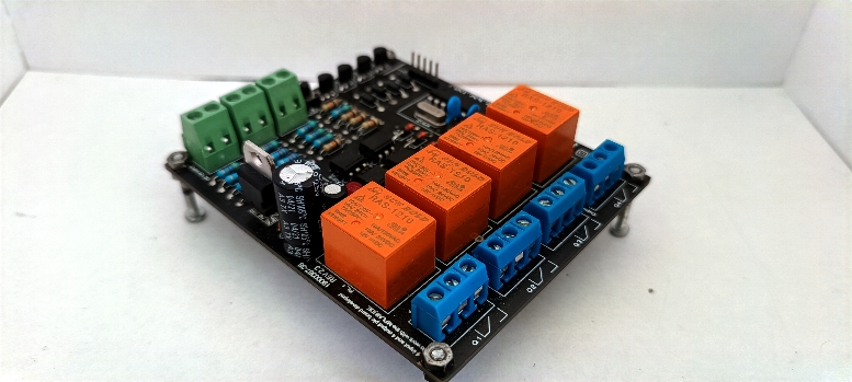

"PLC CON PIC"
« en: 25 de Mayo de 2023, 13:18:40 »
Hola mis amigos, en esta ocasión les muestro un "PLC" con el microcontrolador PIC16F54 el cual cuenta con 4 entradas digitales y 4 salidas a relevador..el sistema funciona a 12V y se graba vía ICSP con el PICKIT 3.

interesante proyecto en que haces el programa?
