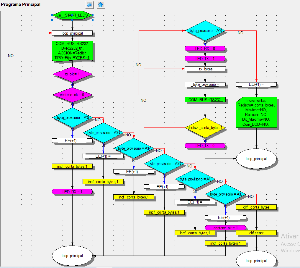

« Respuesta #13 en: 08 de Julio de 2023, 12:20:52 »
(71.69 kB, 1017x906 - visto 386 veces)
codigo en prueba.

Re:Transformador de Baud Rate
« Respuesta #14 en: 08 de Julio de 2023, 17:17:54 »
No hay RAM suficiente, por eso eligi usar la EEPROM.
Los datos son apenas guardados para enviarlos enseguida.
La escritura de la EEPROM es un cuello de botella en la latencia de un sistema con un microcontrolador.
Tal vez deberías escribir tu código en ensamblador, ya que un lenguaje alto nivel crea más código y ocupa más memoria RAM.
La otra opción es ocupar un microcontrolador de mejores características.
