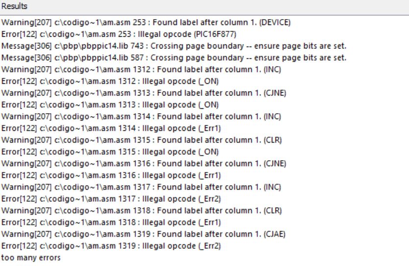

Buenas tardes, colegas, recién entro en el mundo de la programación de PIC's, quería solicitar consejos o apoyo para saber dónde me estoy equivocando. Estoy usando un PIC16F877 y Microcode studio, les comparto dos imágenes, una del código en cuestión y la otra es los errores de compilación, pienso que puede ser sintaxis respecto a cómo diga en la hoja de datos del pic pero no he tenido resultados, muchas gracias y saludos.

Podrías compartir el código completo?
No logro ver los errores que muestra el compilador.
Recuerda que Microcode es el IDE para PicBasic y eso es solo un fragmento usando ensamblador.

Ademas de lo que dice elreypic2 :
- Subí el código, no la imagen.
- Si igual subís la imagen, que no sea con tan poca resolución porque no se ve nada (la primera)
- El código, además de incompleto, es para un micro de la familia 8051.

ASM
Suma      CALL _Cuenta
          INC _ON
          CJNE _ON,#70,Sigue
          INC _Err1
          CLR _ON
          CJNE _Err1,#100,Sigue
          INC _Err2
          CLR _Err1
          CJAE _Err2,#1,ErrFin
Sigue     CJNE _VerError,#1,CHPap
          JNB PORTC.3,ErrFin
CHPap     CJNE _VerError,#2,CHErr
          JNB PORTC.4,ErrFin
ChErr     GOTO Suma
ErrFin
 ENDASM

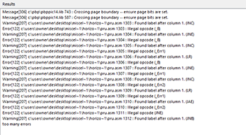

Re:Errores y alertas en programa simulación con PIC16F877.
« Respuesta #4 en: 12 de Julio de 2023, 21:05:13 »
Dentro del ASM..ENDASM
- Las variables que usás no están definidas en ningún lado.
- Reitero:  Los mnemónicos NO son de ningún PIC , son de la familia 8051.

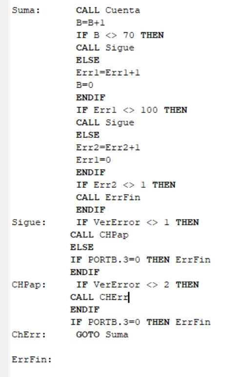

Gracias, hice un cambio en el código con el lenguaje normal a base de lo que tenía en ensamblador, ¿cómo ven la adaptación? Me compilo correctamente, solo que aún no he probado y no sé cómo se comportara
Suma:      CALL Cuenta
           B=B+1
           IF B <> 70 THEN
           CALL Sigue
           ELSE
           Err1=Err1+1
           B=0
           ENDIF
           IF Err1 <> 100 THEN
           CALL Sigue
           ELSE
           Err2=Err2+1
           Err1=0
           ENDIF
           IF Err2 <> 1 THEN
           CALL ErrFin
           ENDIF
Sigue:     IF VerError <> 1 then
          call CHPap
          else
          IF PORTB.3=0 THEN ErrFin
          ENDIF
CHPap:     IF VerError <> 2 then
          CALL CHErr
          ENDIF
ChErr:     GOTO Suma
ErrFin:
Desconectado Tidoneo

Estás usando CALL  como si fuera GOTO , nada bueno puede salir de ahi.

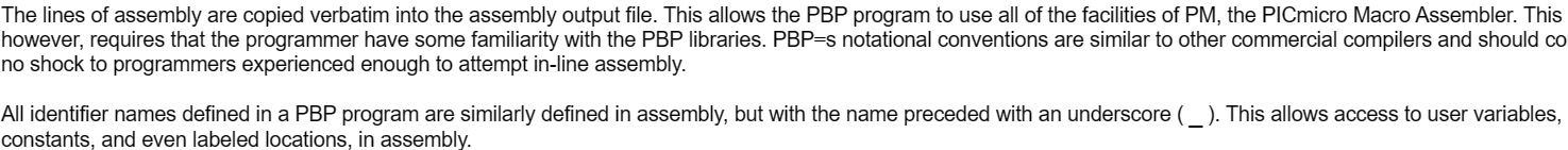

Gracias Eduardo2, tenía una cuestión; ¿el mnemónico CJAE que funcionalidad tiene?, ya que no logro encontrar información al respecto.
« Última modificación: 13 de Julio de 2023, 14:26:55 por Tidoneo »
« Respuesta #9 en: 13 de Julio de 2023, 15:23:23 »
googleando:
http://www.sc.ehu.es/sbweb/webcentro/automatica/web_8051/Contenido/set_8051/Instrucciones/51cjne.htm
CJAE, no ha sido una instrucción del 8051.
La encontré en un microcontrolador denominado SX.
Fuente:
https://www.jameco.com/Jameco/Products/ProdDS/2111513.pdf
La pregunta es, ¿Dé dónde tu sacaste ese código?
« Última modificación: 13 de Julio de 2023, 15:33:04 por DominusDRR »

... ¿el mnemónico CJAE que funcionalidad tiene?, ya que no logro encontrar información al respecto.
Ya te lo respondieron.
Me dá la sensación que pensás que en assembler es como en los lenguajes de alto nivel donde la sintaxis es estándar.
Además de las instrucciones propias de cada micro, según el fabricante una instrucción funcionalmente equivalente se puede escribir de manera diferente.  Trasladar directamente el código de un
micro desconocido a un PIC16F877A es una tarea destinada al fracaso.
Por otro lado, en
Suma:      CALL Cuenta
           B=B+1
           IF B <> 70 THEN
           CALL Sigue
           ELSE
           Err1=Err1+1
           B=0
           ENDIF
           IF Err1 <> 100 THEN
           CALL Sigue
           ELSE
           Err2=Err2+1
           Err1=0
           ENDIF
           IF Err2 <> 1 THEN
           CALL ErrFin
           ENDIF
          call CHPap
          else
          ENDIF
          CALL CHErr
          ENDIF
ChErr:     GOTO Suma
ErrFin:
Usás CALL en lugar de GOSUB . En equivalentes , la diferencia es a GOSUB le chequea el destino PBP y a CALL el MPASM
Ahi era preferible usar GOSUB,  aunque obviamente con su correspondiente RETURN.
