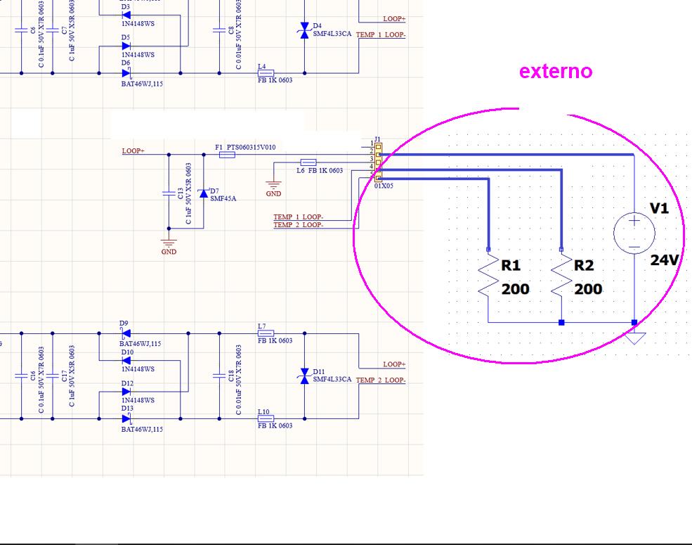

umm si esto es así el problema es mas grave de lo que parece, por que si o si debo utilizar solo 3 cables para los 2 bucles de intensidad, no puedo usar una referencia a la masa de la fuente.
¿A alguien se le ocurre la manera de llevar a cabo esta tarea? ¿1 hilo el positivo de la fuente y 2 hilos para una temperatura cada uno? Alguien integrado similar que de 2 salidas? así de primeras parece un problema sin solución, ya que si referencias el circuito a una masa externa cada intensidad provocara una caida de tensión distinta sobre cada resistencia y eso no puede ser. Parece físicamente es imposible.
el drama es que no puedes usar mas cables ???
Re:2 bucles de corriente 4-20mA compartiendo fuente.
« Respuesta #16 en: 14 de Julio de 2023, 22:56:50 »

te pido me disculpes si me meto y no aporto nada, no tengo experiencia en eso.
imagino que lo que marque en circulo es "lo externo" , no tienes control de eso , solo puedes pincharlo y medirlo con tu placa con  DACS .
por eso las limitaciones.
ahor abien, lei que si mides de a uno no tienes problemas, entonces  .. cual es el drama de  medir de a uno ?? , y con un uC  controlas cual conectas y cual desconectas
y viceversa ??

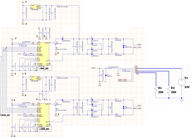

si uno por separado funciona , se podria intentar con dos TPS70933DB uno para cada DAC ya que el GND el negativo lo genera internamente el DAC y viene dado por el OUT que varia segun el valor generado , si se mezclan puede ser el motivo que no funcione   .
y que no tengan en comun  los negativos "masa" de cada circuito
en teoria tiene que funcionar
PD:
veo que entonces habria crear otro GND para el microcontrolador unir los dos COMD para el  microcontrolador
separando los COMD del resto .
« Última modificación: 15 de Julio de 2023, 02:16:34 por Sispic »

La idea seria esta :
LOOP+ es comun y los LOOP- TEMP 1 y 2, no cambia nada todo con 3 hilos .
tener VCC2 y GND2  y  VCC3 y GND3
tambien el GND del microcontrolador .
el esquema es chapucilla , espero haber explicado

exacto los cables ya están en la instalación y son lo que hay que utilizar, antes con una sola temperatura bastaba ahora se requieren 2 y debe ser por 4-20mA.
y viceversa ??
Para nada hay que pedir disculpas toda ayuda siempre es buena y siempre se agradece.
Es mas o menos al revés de como comentas, si lo externo es lo del circulo y es la representación resumida de un maestro para leer los bucles 4-20mA, un PLC por ejemplo.
Yo no mido con mis DAC sino que genero las señales de 4-20mA para que los lea el PLC o lo que sea que se conecte a mi circuito.
Es buena idea lo estuve pensando cuando vi que habia que separar las masas de los dos DAC pero en el datasheet todo hace referencia a

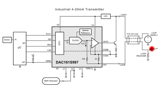

este punto marcado es la repera .
es positivo para el indicador o receptor y negativo para el transmisor .
si hay dos tranmisores que comparten GND que tanto cuesta generarlo seguro se hacen la piza un lio .
la resistencia LOOP RECEIVER es para convertir corriente a tension y alimentar el negativo al transmisor  .
un miliamperimetro no es mas que un voltimetro .
espero pueda ayudar .
Exactamente ese es el problema, y si le sumamos otra resistencia tenemos dos puntos con dos negativos distintos para el emisor.

He probado lo de separar los pines COMA y COMD, ahora no regula bien ni siquiera cuando tengo uno solo lo que guardo en el registro no es lo que se refleja en la salida.
Así que supongo que COMA y COMD deben tener el mismo potencial.
se supone que COMA y COMD tienen el mismo potencial con el diodo , pero no chuta  .
