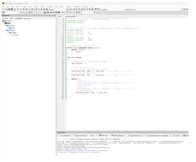

Que tal gustavopic,
Aún estás interesado en los microcontroladores STM8?
La verdad no tengo experiencia con estos microcontroladores, pero en estos días comencé a juguetear un poco con el STM8S103F3P6 directamente programados en C.
Para ello he utilizado el compilador SDCC junto con el IDE Code::Blocks (que uso para los microcontroladores 8051).
He encontrado el procedimiento para crear el WIZARD de STM8 y la verdad todo va bien.
(60.4 kB, 807x670 - visto 438 veces)

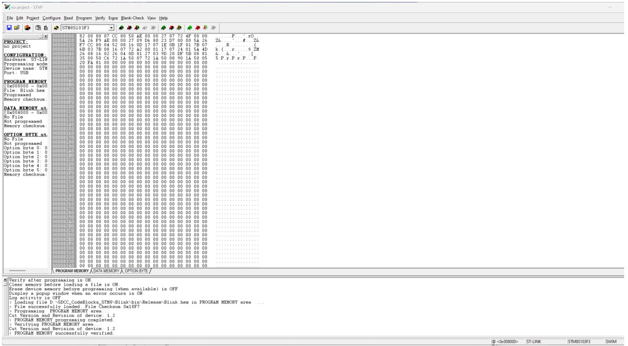

Para programar el microcontroladro estoy utilizando el ST-Link V2 junto con el software ST Visual Programmer de ST.
(180.76 kB, 1291x712 - visto 416 veces)
Hasta ahora todo parece bien programando pequeños códigos de prueba que he encontrado en el internet.
En mi caso no logré programar el STM8 en ARDUINO (descargar el código en el micro), pude generar el archivo HEX con el ARDUINO IDE, pero siempre obtengo error de descarga al tratar de enviar el HEX al micro, así que lo resolví usando el ST Visual programmer.
En fin, esto es lo que logré si esto te puede servir o necesitas más detalles puedes enviarme un MP.

Bueno en realidad yo no quiero programar estemicrocontrolador usando Arduino. Simplemente realicé un intento para experimentar y ver qué tan factible era usar Arduino.
Al final del día arduino usa el compilador SDCC para programar estos microcontroladores de ST. Pero me decanté de usar Arduino al no poder descargar el archivo hex al microcontrolador.
Así que al final del día lo que estoy usando es el IDE Code::Blocks.
Este es un ide en el que puedes configurar casi cualquier compilador C para microcontroladores ATMEL, ST, PIC,ARM, 8051, etc. Pero obviamente cada uno con su propio compilador, NO EXISTE, repito, NO EXISTE un compilador C con el [uedas programar todos los microcontroladores, porue cada microcontrolador tiene su propia arquitectura.
Lo que sí sucede con el compilador SDCC, es que este compilador te sirve para programamr varios tipos de microcontroladores, entre ellos, los ST de 8 bits, los PIC y los 8051. Es gratuito y hay bastante información para usar el compilador, así como ejemplos.
El aprendizaje del lenguaje C es sin lugar a dudas la mejor opción, porque es el lenguaje que se usa de manera profesional para programar microcontroladores de 8, 16 y 32 bits. Obviamente cada uno tiene sus formas específicas de configuración, es por eso que no existe un compilador con el que programes todos y cada uno de ellos.
Espero que esto te pueda ayudar a entender mejor esto de los microcontroladores.
