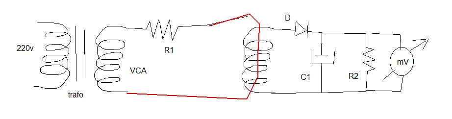

SEGUIRE POR ACA PERO CON OTRA PREGUNTA, ACERCA DE LA PINZA AMPEROMETRICA
la desarme , y deje de lado toda la electronica, y solo tome los cables de la bobina que hay en la pinza, en realidad, esta prueba la hice anoche con otra pinza que tenia, que la desarme.
es esta , la mas comun y berreta:
( ja 226  )
el aro que enlaza a el cable a medir, pues obvio tiene un bobinado, solo eso tome .
y le hice pasar una corriente ( de 100 mA a 1 amper  obvio de ca )
y medi con el tester en VCC en al escala mas chica
mis dudas: en la placa tenia una R= 3 ohms en // con la bobina , pero si yo le pongo la R2 aunque sea de 10 k , se me cae la tension de salida, la ttension a medir.
solo tengo lectura si no uso ninguna R2 .
y son lecturas muy pobres y alineales ( un poco lo esperaba por que son corrientes bajas, esa pinza es para medir corrientes  mas grandes )
iCA ..................VCC medida
0........................................1,2 mV
100 mA.................................1,3 mV
0,25 A .................................3 mV
1 A ......................................9 mV
cualquier cosa en este asunto , me es util, ya que no se de este tema, podria amplificarla, si , pero  no es ese el problema.
debo suponer que corrientes bajas de el orden de 100 mA no lee, no sirve.
por que en la placa original tenia una R= 3 ohms ?? si ese valor o aun mayor me tira abajo la Vsalida ???
foto : trafo de 220v a 15 vca  ........R1 = resistenci apara limitar la corriente......... segunda bobina es la pinza ....... diodo schotkly  y electrolitico de 10 uF )
« Última modificación: 21 de Agosto de 2023, 16:08:16 por gustavopic »
Desconectado jansuini
  • Mensajes: 566
Re:duda con pinza amperometrica ( o paranoia mia )
« Respuesta #7 en: 23 de Agosto de 2023, 09:49:20 »
Hola :
Dos detalles en el circuito de medición que enviaste:
1-Debés dejar la resistencia en paralelo con el bobinado de medición ,este se comporta como un transformador de corriente y los secundarios de los transformadores de corriente no pueden quedar abiertos o con alta impedancia.-
2-El rectificador tiene una caida de tensión inicial de 600mv por el diodo ,deberías medir directamente tensión alterna con un tester.
Sds.
Jorge
Desconectado gustavopic
  • Mensajes: 417
« Respuesta #8 en: 23 de Agosto de 2023, 18:08:08 »
Hola :
Sds.
Jorge
hola gracias por responder
1 ---- probe de ponerle resistencia en // con la bobina de medicion, pero se me caia esa poca tension que aparecia, imagine que al ser tan poca energia y yo medir corrientes relativametne bajas, pues, con la impedancia de el tester andaria.
2---- si , tengo un tester que tiene escalas de mV en CA .
lo tipico es tener escalas de mV en CC , ademas, queria ver en CC por si luego queria " hacer algo " , ya que estaba midiendo el tema, si me daba valores utiles, pues, de ahi podria luego hacer otra cosa, como  que si supera tal valor accione un buzzer y para cualquier cosa, pues necesito pasarla a cc .
si , sabia de la caida  , por eso use un diodo shchotlky
