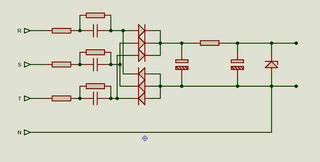

En trifásica podés usar 2 o 3 condensadores, es repetir el esquema monofásico aprovechando las partes comunes.
(15.78 kB, 640x325 - visto 296 veces)
Si no usás (o no tenés disponible) el neutro las resistencias en paralelo al condensador son indispensables.

si, tengo ... lo que no sabia era hacer un circuito que funcione aun aunque se corten 1 o 2 fases y siga alimentando .
lo voy a analizar a ver si lo entiendo ....
