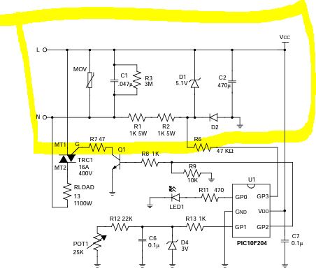

¿Cual conviene? interesante pregunta, pero creo esa respuesta te la das tu solo ya que por ejemplo no vamos a poner un transformador en una lampara led de las mini hay es más común que entren las capacitivas bueno en su tiempo eran esas hoy en día ya no se usan y se usan drivers dedicados muy buenos que entra 120/220 y sale exactamente lo que necesita la lampara en un solo integrado claro como dicen muy limitadas en voltaje y en amperaje pero funcional, o por ejemplo a la hora de hacer un sistema de audio es mejor un transformador a una conmutada por el tema de las altas frecuencias y el ruido que tendría así que mejor un transformador y si es un toroide mucho mejor para continuar con la calidad de audio aunque también en la actualidad ya se a mejorado y se usan las conmutadas para los equipos de audio con bárbaras calidades y por ultimo y lo más conocido pues las fuentes de pc o conmutadas y como comentan si lleva más componentes pero nada fuera del otro mundo muy sencillas y yo creo que lo mejor ya que esas vinieron a reemplazar a las demás, al final tu decidirás cual es la que conviene para tu proyecto ya sea en tamaño, en estabilidad, en duración, en rendimiento y bueno, y a veces simplemente solo se necesita tener el conocimiento básico para poner unos diodos y unas resistencias y vuala lista la alimentación como en el ejemplo que hasta microchip usa para una aplicación.

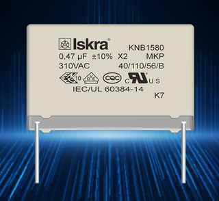

capacitiva:
lo malo es que el XC pierde valor con el tiempo y se inutiliza.
y no veo manera de como solucionar / evitar eso ..... si ustedes saben como , pues agradecido
( obvio que este tipo de fuente tiene sus limitaciones ) .
El condensador debe ser de polipropileno del tipo MKP clase X2
(13.63 kB, 320x294 - visto 300 veces)
Antes, era el que venía en aparatos comerciales, pero desde hace unos años están viniendo con los comunes de poliéster (¿obsolescencia programada?)
Debido a disturbios de línea, en el común se van formando puntitos de descarga en el dieléctrico que te van destruyendo el metalizado. En consecuencia, te van quedando tramos de metalizado desconectados --> menos capacidad.
El MKP X2 está fabricado para aplicaciones donde se lo conecta a línea. No es indestructible pero por lo menos es mas resistente que los otros.
El australiano Dave Jones tiene un video donde va desarmando estos condensadores y en el minuto 12´ se ve como queda el metalizado.
Sobre las otras con transformador y switching no hay nada que agregar.  Uno debe elegir entre confiabilidad de acuerdo a la aplicación.
lo vi, es fuente resistiva....... 2 de 5 w , , o sea 10 w .. calorcito !!!!
si la alimentacion es de 110v >>> 2,75 w real cada resistencia....
buenisimo , gracias....
y deduzco entonces que si elijo de 630 v durara mas que el de 400v y este mas que el de 250 v ya que a causa es el dielectrico
« Última modificación: 03 de Septiembre de 2023, 14:34:23 por gustavopic »

capacitiva:
ganare algo si le pongo una R. serie con la Xc mas grande ???
le suelen poner como tipica 100 ohms para una Xc entre 0,47 y 1 u F
supongamos 1 uF >>> 70 mA  en trabajo >>>> 100 ohms >>> 7 v  y 0,5 w ( en trabajo normal )
470 ohms  >>>> 33 v >>>> 2,3 w reales.
la idea seria quitarle energia a esas perforaciones, o sea, cuando se da el evento de un inicio de perforacion al limitar la corriente, la chispa y el daño sera menor.
hace mucho hice pruebas ( y tambien lei teoria que fue coincidente con las pruebas ) acera de la energia liberada en las chispas ( referente a el cierre y apertura de contactos de reles ) , y efectivametnte, la carga importaba , o sea la energia que se libera.
yo se que esa R . es para limitar la corriente al insertar el equipo , por el pico de corriente al meter el C. en la linea descargado...
bueno, casi seria lo mismo, pero no para cuando se lo conecta, sino para cuando se da el evento de la posible perforacion de el dielectrico ...
se me ocurre, es una idea... no se si por ese valor sera relevante o no ..
« Última modificación: 04 de Septiembre de 2023, 11:52:01 por gustavopic »
Se suelen usar condensadores de .68uF...1.5uF  (@220Vca,50Hz) y el motivo es que pegan 1,2 relays.
Para mí es mejor diseñar minimizando la corriente: Nada de relays de 5 o 12V --> de 24Vcc  cosa de poner como máximo de .47uF o .68uF
La Rserie lo mas grande en términos prácticos y disipando la mitad de la nominal.   Por ejemplo, 2 de 270 ohm 1/2W en serie para un .47uF,  o dos de 56ohm 1/2W para 1uF
Nunca hice estadística de si mejora y cuanto,  solamente he visto muchas desvalorizadas en equipos comerciales (C de .68 en adelante) y una sola en fuentes hechas por mí (claro que las cantidades comparadas son mucho menores :) )
Si te interesa, adjunto un planilla Excel "sin aclaraciones" que hice hace mucho, que te da la corriente de salida para diferentes tensiones y configuraciones (media onda , onda completa, trifásica sin neutro, con neutro etc)

[quo
si , he visto, lo que me asombra e es que usan microcontroladores, y podrian gestionar el asunto con XC mucho mas chicos.( y de mejor calidad )
una vez hice pruebas, con que Cx mas chica podria activar un rele....... y sostenerlo, con un poco de ingenio... Y ME CAI DE CULO !!!!!!
el asunto era: el XC chico, y el circuito en modo bajo consumo, espera que se cargue el electrolitico de filtrado, el cual si es un poco mas grande que lo comun , cuando se cargo  >>> dispara el rele.
obvio la tension vcc caera  y bastante, pero el rele se sostiene...
un rele que usaba 0,68 uF y lo active ok con 0,2 uF  y se cerraba fuerte ( gracias a el electrolitico de filtrado que actuaba como bomba de disparo ) .
viste que lso reles se mantienen  un monton, con baja tension ( histeresis de el sistem) .
por eso nunca entendi que usen tan grandes y un micro .....
