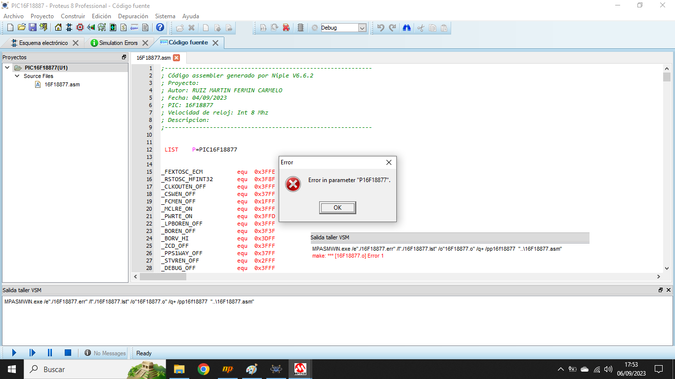

Hola,
Estoy intentando comprobar un pequeño proyecto con el pic 16F18877 y al intentar simularlo al crear el proyecto me sale el mensaje de la imagen adjunta.
Luego después al dar OK al aviso, en la ventana de salida aparece otro mensaje en rojo. Justo el que he copiado al lado de la opción de dar OK.
¿me pueden indicar a que puede ser debido?
F.
Re:ERROR AL CONSTRUIR PROYECTO CON 16F18877
« Respuesta #1 en: 06 de Septiembre de 2023, 13:12:52 »
En la línea de comando de MPASMWIN, debería ser /p16F18877 en lugar de /pp16F18877
Pareceria que el chip está mal declarado.

« Respuesta #2 en: 06 de Septiembre de 2023, 13:27:22 »
gracias Eduardo,
Pero esa línea de comando como y donde se podría encontrar para poder localizarla y corregirla.
estoy viendo en ISIS y no la encuentro por ningún sitio.

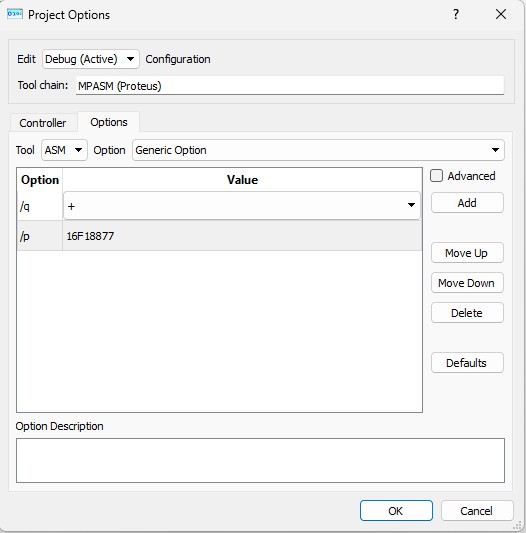

Estando en la pestaña Source Code:
Project -> Project Settings -> Pestaña Options
(32.45 kB, 526x533 - visto 462 veces)
Es raro, esto se genera al crear el proyecto.
« Última modificación: 06 de Septiembre de 2023, 13:51:03 por Eduardo2 »
« Respuesta #4 en: 06 de Septiembre de 2023, 13:55:43 »
Gracias de nuevo por la respuesta.
Eso lo vi al poco de responderte la primera vez y está tal como indicas.
Me supongo entonces que será algún problema de Proteus.

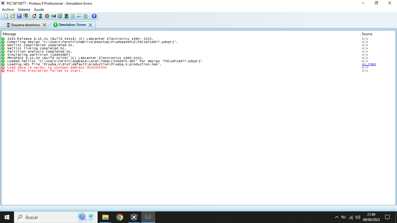

Bueno, he compilado el fichero con MPLAB X IDE
Ahora al intentar ejecutar el programa me salen los mensajes adjuntos.
En el adjunto esta colocado el fichero .cof en el pic. Pero si coloco el .hex salen los mismos mensajes.
¿Alguien me puede decir a que se puede deber ?
¿Sera porque Proteus no puede simular este tipo de PIC?
Gracias

« Respuesta #8 en: 09 de Septiembre de 2023, 14:42:03 »
al parecer estas cargando un pic 16 en un pic 18 bueno es lo que alcanzó a ver en la imagen
« Respuesta #9 en: 09 de Septiembre de 2023, 16:54:44 »
No eso no es, seguro. No se porque hace eso, es el fichero cof creado por MPLAB.
El mensaje que sale con el hex es prácticamente igual en cuanto a la indicación de los errores .

« Respuesta #10 en: 09 de Septiembre de 2023, 18:23:23 »
si gustas manda el .cof o el .hex y te lo checo en el proteus que tengo, tengo la 8.16 a ver si es la versión u otra cosa
« Respuesta #11 en: 09 de Septiembre de 2023, 18:40:06 »
Te paso los archivos
« Respuesta #12 en: 09 de Septiembre de 2023, 23:04:46 »
Es como que en tu hex, está agregado algo en la EEPROM, pero no se si ese simulador tenga algún problema con esa región de la memoria de programa:

« Respuesta #13 en: 10 de Septiembre de 2023, 02:26:15 »
No creo, me inclino mas por los parámetros de compilación en MPLAB X IDE.
¿Por qué no creas el proyecto en Proteus y que compile con XC8?
