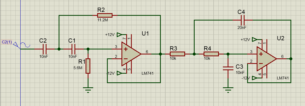

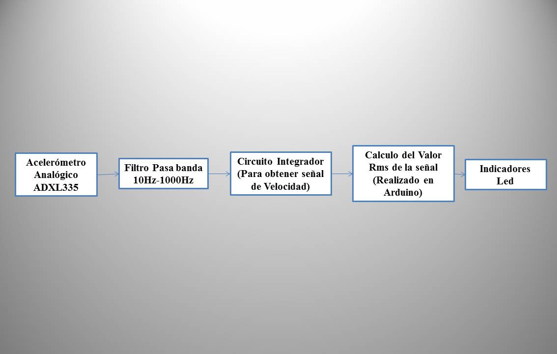

Entiendo adjunto foto de un pequeño diagrama de bloques y de mi circuito pasa banda:
Como se observa me interesa obtener la señal de velocidad proveniente del acelerometro y esta me interesa precisamente entre los rangos de 10Hz y 1000Hz. Ahora coloco primero el pasa banda y luego el integrador por que desde mi punto de vista es mejor filtrar y luego integrar ya que es menos trabajo para el sistema. Por esta razon explicada necesito integrar mi señal pero solo en ese rango.
Ahora, es importante saber que solo me falta ese circuito integrador, aunque si tienen alguna mejor forma para obtener la señal integrada entre ese rango sin utilizar microcontroladores me ayudaria bastante. Gracias.
