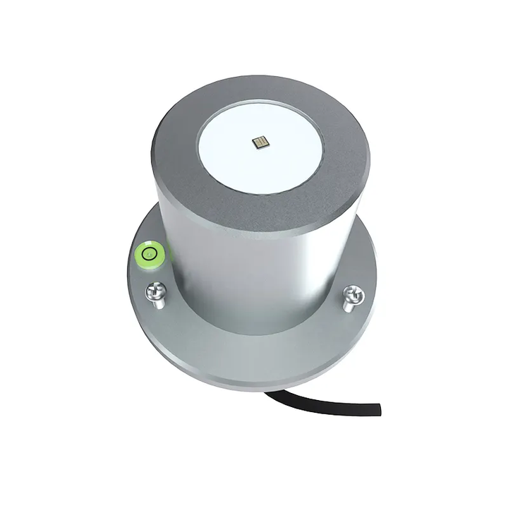

Re:Sensor de luz ultravioleta.
« Respuesta #14 en: 02 de Octubre de 2023, 12:38:54 »
Modificando un interruptor de alumbrado crepuscular podria valer .
es una simple celula fotoelectrica , pero se regula para un todo o nada un rele .
pueden estar a la intemperie años .
Podría ser, pero creo que un sensor industrial debe ser el adecuado para este proyecto.
https://www.alibaba.com/product-detail/Ultraviolet-Radiation-Sensor-UV-Sensor-UV_1600574503965.html
