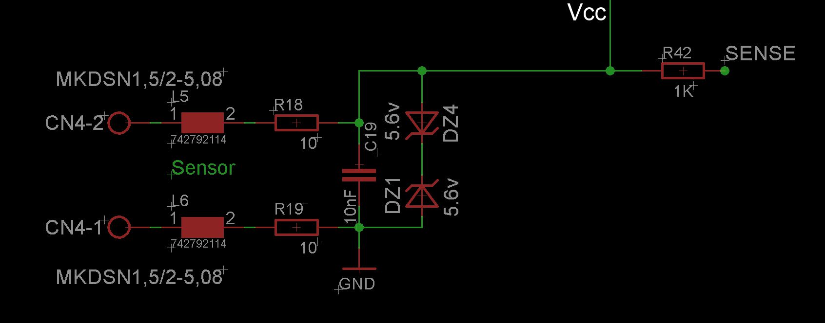

Si colocas unas resistencias de línea, unos choques, condensador de desacople e incluso algunos diodos en atiparalelo puedes llevar los 5v fuera del cirucito.
Yo tengo una aplicación que el sensor se separa en algunas ocaciones por más de 20 metros, la unica salvedad es que uso un triplicador de tensión que se alimenta de los 5v y al ser tanta distancia uso cable apantallado 2x0.5mm y la línea es de baja impedancia 180oh. Pero para 1.5m a un que sea de alta impedancia con cable apantallado y las protecciones que indico al principio junto con una PCB de dos capas con planos de GND unidos con vias no deberias tener problemas. Este trabaja por lazo de corriente por lo que son 2 hilos, pero puedes adaptarlo a tu sistema, es para que te hagas una idea.

« Respuesta #9 en: 09 de Marzo de 2025, 18:27:36 »
Vcc viene del lazo de corriente, pero lo importante es el acople de entrada.
