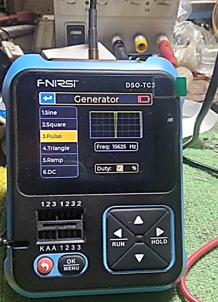

Hola Eduardo2,  utilice un  "FNRSI DSO-TC3" a una frecuencia de 15743Hz y 1.3 voltios y me dio trama, pero solo en onda triangular.(tambien funciono a 15625Hz)

No sé en ese modelo de FNIRSI, pero en otros podés configurar una onda cuadrada y darle el  duty y la amplitud que quieras.
Para la polaridad bastaria dar vuelta las puntas.

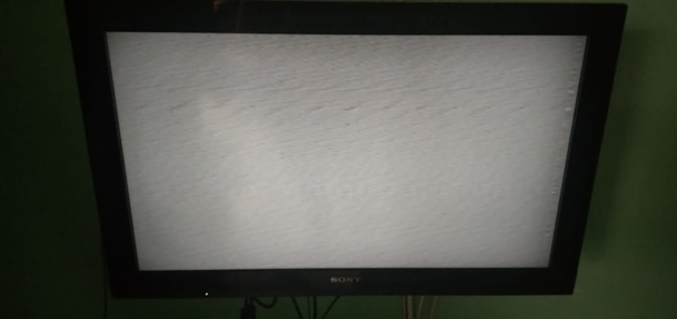

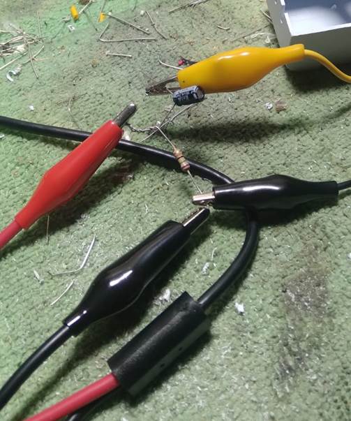

Logre tambien hacerlo trabajar en modo "pulse"  pero solo se activa con un duty entre 90-99%, anexo imagenes.
« Última modificación: 12 de Mayo de 2025, 12:53:03 por johenrod »

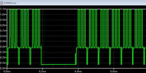

La señal con Hsync y Vsync no son simples pulsos con un duty dado
Un ejemplo lo tenés en: https://electronics.stackexchange.com/questions/729428/how-to-create-a-composite-video-signal-from-hsync-vsync-and-video
Eso te genera una imagen con rayas blancas verticales.
Pero me parece que te va a convenir directamente usar un Arduino, mucho menos hardware necesario:
El autor te da también el programa.
Eduardo2 me hablaba de 15625 lineas de frecuencia horizontal, supongo que en argentina es "pal" yo requiero 15734 "ntsc".
Si bien entre PAL y NTSC hay pequeñas diferencias de frecuencia horizontal y líneas, hay un rango de "enganche" , en los televisores viejos te cambiaba proporcionalmente el tamaño de la imagen, pero enganchaban.
En los nuevos en base a los sincronismos te redimensiona la imagen.
