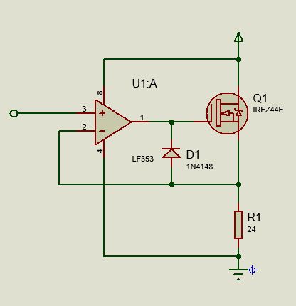

En su version mas simple basta un seguidor.
(17.39 kB, 416x430 - visto 386 veces)
Pero depende mucho del tipo de carga, los niveles de tensión en la carga y el operacional elegido.   Porque vas a necesitar una tensión de alimentacion superior a los 24V y negativa. Así como dependes de si debe seguir en uno o mas cuadrantes.
Por otro lado, me pregunto si la carga es un solenoide, de ser asi no hace falta filtrar el PWM, solamente darle "power".

Gracias por las respuestas.
Al final monte un circuito parecido al adjuntado y a n las pruebas ha ido perfecto.
Ahora voy a proceder a diseñar la pcb junto con un disipador para el transistor.
