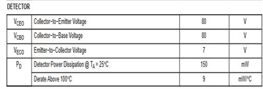

Tan amables tengo una duda en los parámetros del optoacoplador 4N35.
En la hoja de datos dice que el voltaje entre colector a emisor, en corte puede llegar a 80 voltios, por lo que recuerdo significa que si el transistor no está conduciendo, el positivo llega al colector a través de la carga y no debe superar los 80 voltios.
Y en emisor a colector no debe exceder los 7 voltios, como seria esto?
Podrian aclararme esto por favor? gracias de antemano.

En el datadheet no está muy claro, pero creo que se refiere a tensión inversa maxima soportada entre emisor y colector.
Esta situación no deberia darse, estaria mal polarizado.
dogflu66, gracias por tu respuesta, parece ser la mas acertada.
