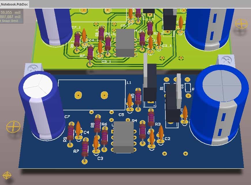

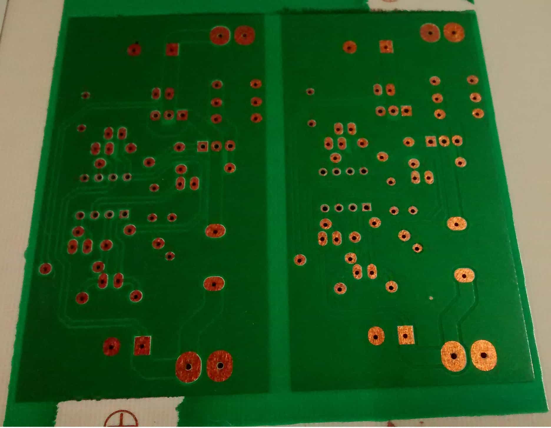

Menos mal, por que yo ya tengop esto:
(43.51 kB, 871x642 - visto 585 veces)
y me he fabricado un par de placas (si alguien de Argentina quiere una me aviso y se la envío)
(69.49 kB, 1872x1456 - visto 589 veces)

siiii
por cierto, Carlos, como ves las pistas gruesas que hice? son suficiente? creo que use tu calculador para ellas...
Re:Set UP 12V a 19V para notebook
« Respuesta #28 en: 10 de Mayo de 2016, 13:15:03 »
Hola elgarbe, pues si usaste el calculador de seguro están correctas, por supuesto si seteaste todo correctamente.
Ahora así a simple vista y sin tener modo de comparar las dimensiones, pues se me hace un poco complicado dar una opinión certera.
Pda, siendo realistas y viendo el tamaño del integrado DIL8, pues diría que las pistas de la alimentación son un poco finas. Yo les daría un ancho mínimo de 5mm, recuerda que deben de poder conducir de manera constante hasta 7A en la entrada y 5A en la salida.
« Última modificación: 10 de Mayo de 2016, 13:28:00 por Chaly29 »

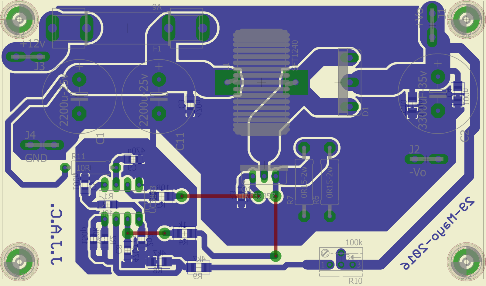

« Respuesta #29 en: 29 de Mayo de 2016, 15:34:34 »
Este es el diseño de mi PCB, espero criticas  :)
Saludos!!!
