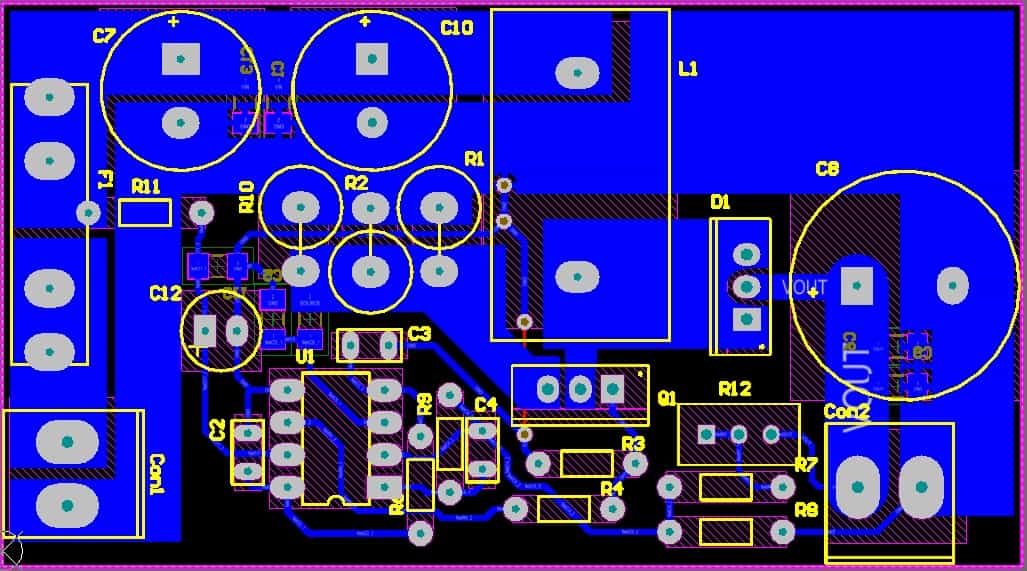

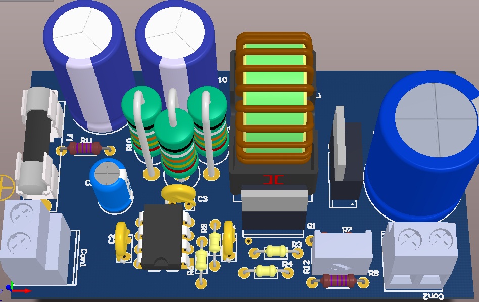

Listo creo que ya está listo

Acabo de ver que el preset interfiere con el disipador por lo que lo correré un poco

Cuidado Leonardo, la bornera de salida Con2 esta girada 180º, por lo tanto la conexión de cables te queda hacia el Capacitor C8.
Es solo un detalle si solo vas a soldar cables, pero si pondras borneras realmente, cuando quieras girarla tal vez te haga tope contra el capacitor.

Hola elgarbe, si, realmente yo colocaría R8 justo por encima de la bornera, elevando un poco el capacitor C8. Luego por donde se encuentra actualmente el preset, iría R7y el preset justo sobre el borde del PCB. Por el resto creo que no hay grandes detalles.
Hola MGLSOFT, en la realidad la bornera no molestaría en el montaje, ya que es simétrica o posee muy poca diferencia. Pero en la vista 3D por supuesto, colocarla correctamente quedaría más vistoso.

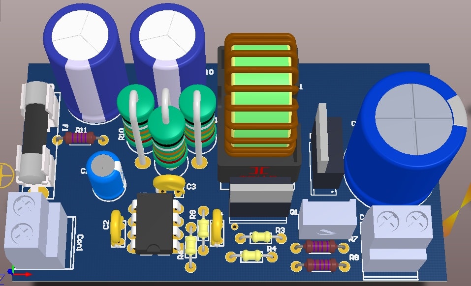

Listo, ahora sí.
Gracias Marcos y Carlos.

Hola elgarbe, ahora sí, hasta parece profesional  :D
A fabricarla y probar.

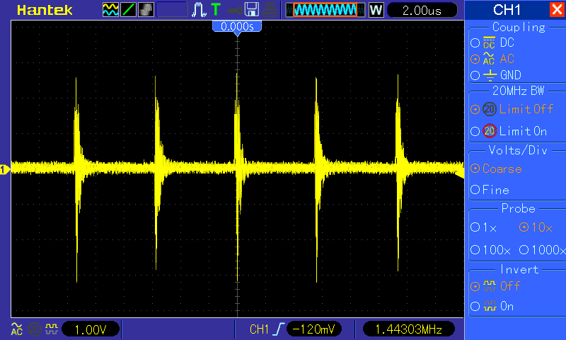

Reabro este hilo para adjuntar un oscilograma del rizado de la salida, las condiciones de trabajo son las siguientes:
- Entrada: 7.55A y 11.8v (89w)
- Salida: 4.13A y 18.42v (76w)
He probado a alimentar un portatil viejo, y funciona, pero no sé si el rizado tan alto puede ser dañino:

STK: Estaría bien que pusieses un oscilograma de tu montaje a plena carga, ya que lo has usado durante mucho tiempo con tu portatil.
