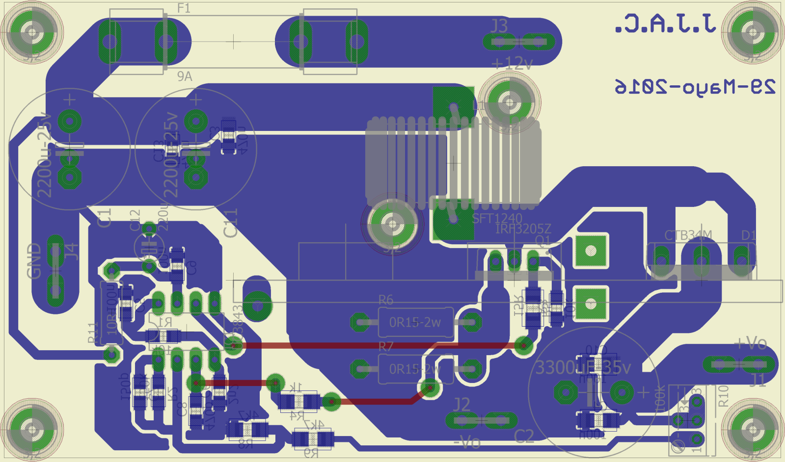

Hola micro_pepe, pues si me permites, veo algunos detalles:
Recuerda que tanto Q1 como D1 necesitarán estar montados sobre disipador, si los ubicaras de mejor manera podrías usar el mismo para ambos, y recuerda que el disipador debe estar fijado a la PCB, ya que de usarlo en un vehículo, la vibración del mismo terminaría cortando los pines de los elementos a el fijado.
Gira el fusible 180° cambia de lugar J3, y que la pista saliente del fuse "caiga" sobre el positivo de C1, así obligas a la corriente a pasar por ambos capacitores.
Creo que son C3, C10 y C4, todos ellos SMD. Por que todos "invaden" la pista de GND siendo que desplazándolos levemente hacia arriba no lo harían permitiendo mayor sección de pista para el GND
Ya que al positivo para alimentar la lógica lo tomas de C1 mediante R11, el negativo deberías de tomarlo del mismo.
Ubica R7 y R6 de tal manera que al montar el disipador, no se interpongan con este.
Las pistas de R10 no hacen falta que sea tan gruesas (aunque no molestan), y toma la referencia desde el positivo de C2.
Tanto plano de masa sin uso hacia arriba de la PCB, y tienes una "estrangulación" muy importante para el GND hacia la izquierda y hacia abajo de Q1
La resistencia de GATE de Q1 debe estar cerca del transistor y no del integrado.
Gira C2 90° y ponla seguido a R1, quedaría mejor.
Quedan algunos detalles, pero ya son menores.
Un saludo y espero te sea de ayuda.

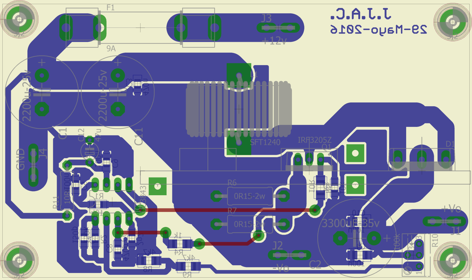

Bueno, hice unos cuantos cambios, el disipador es uno recuperado de fuente de PC, como dijiste Chaly29, es importante que esté sujeto para proteger el transistor y el diodo de las vibraciones, esto afea un poco el rutado, pero lo importante es que sea compacto y funcione bien.
Saludos!!!

Hola micro_pepe, mucho mejor, aunque ahora e visto nuevas mejoras:
La resistencia de gate no debería de ser menor a 12 ohms, ya que el UC3843 posee una corriente máxima de salida de 1A, con una resistencia de 10 ohms estaríamos generando pulsos de 1.2A, y aunque no creo que haya mucha diferencia, de seguro conseguiremos una mejor vida útil de integrado al respetar los parámetros del mismo.
Aumenta el valor de C12 a por lo menos 100uF, recomendable sería 220uF
Mueve la bobina principal más a la derecha y si puedes levemente más hacia arriba, me parece que la que estás usando es muy pequeña y para la que necesitarás usarás más espacio.
Por lo demás ya creería esta todo correcto.
OK, cambio esos valores.
La verdad es que andaba un poquito justo el sitio. Las bobinas candidatas son:
- Una con medidas externas (midiendo el hilo bobinado de 1.3mm) 25x12mm y un valor de 30uH.
- Otra con medidas 30x15mm con un valor de 140uH.

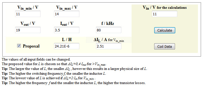

Según el artículo , dice que tiene que tener un valor entre 60 y 240uH, asique la segunda parece la correcta, aunque la de la imagen del mencionado artículo, parece muy pequeña, y según esta calculadora   de convertidores sale un valor de 25uH.
Otra cosa, la bobina tiene mucha masa, y por tanto tambien hay que sujetarla para que las vibraciones del coche no la terminen arrancando, se me ocurre poner en la base un trozo de esponja, de esa rosa antiestática que viene en los embalajes con algunos semiconductores, y luego pasar una brida por los orificios que he puesto:
O poner un pegote de cola termica, pero esto dificulta las futuras reparaciones.
Saludos!!!

Hola micro_pepe, si, la verdad es que la bobina posee su buena masa, y si se puede "ajustar" al PCB es lo ideal, recuerda que la bobina también calentará, por lo que nada térmico se le puede aplicar, ya que terminaría fundiéndolo. Y "ojo" con las bridas que no perforen la aislación del alambre y terminen haciendo un corto circuito.
A mi los cálculos para tensiones de entrada de entre 11V y 15V, frecuencia de 80 KHz y salida de 19V 5A me entrega una bobina de 25uH y corriente RMS de 9A. Esto significaría un alambre con un diámetro no menor a 1.4 mm. Puede funcionar el alambre de 1.3, aunque más "apretado" de lo normal.

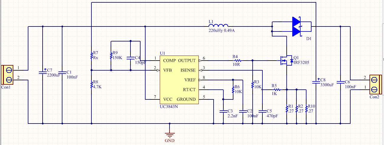

(91.38 kB, 1298x493 - visto 512 veces)
por si le errè en algo, este es el esquemàtico mio...

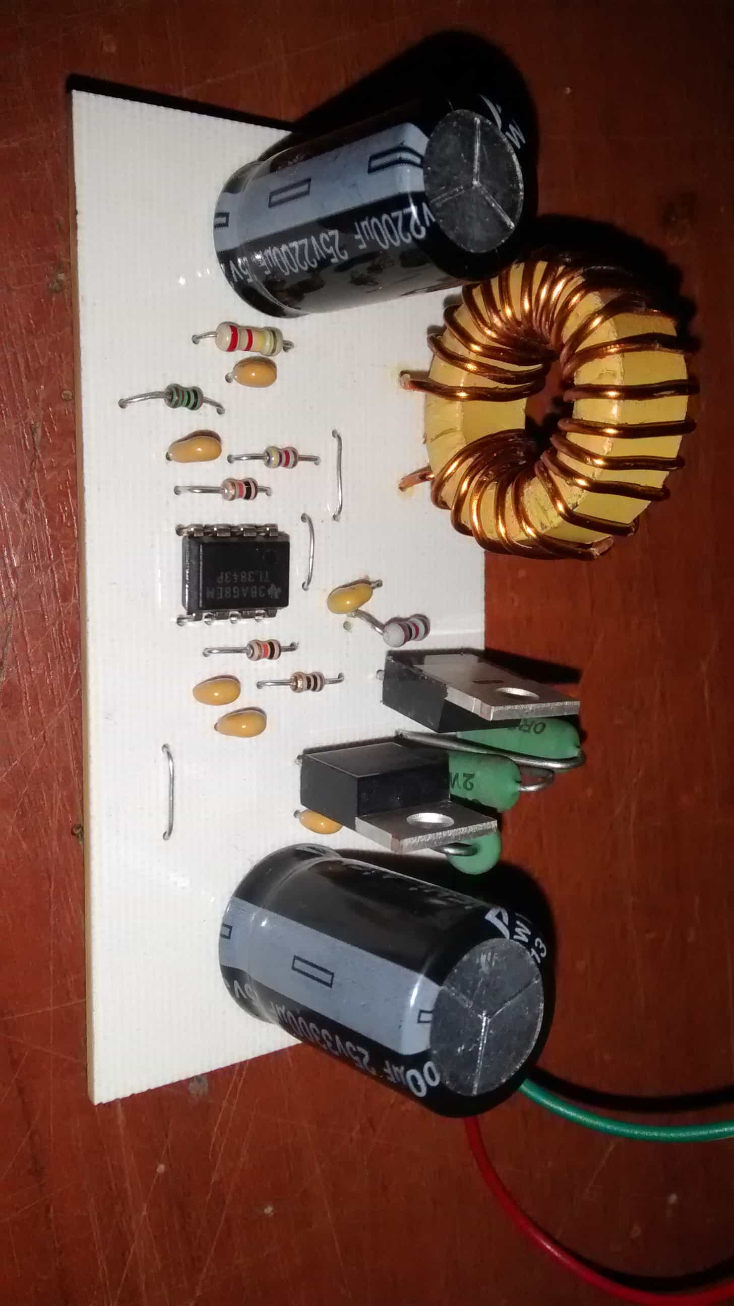

una imagen del circuito con la bobina hecho
(125.5 kB, 1456x2592 - visto 519 veces)

Hola elgarbe,
En ese esquema falta un punto de conexión entre D1 y C8, y entre R5 y C5 ¿es solo en el esquema? revisa esos puntos en el pcb.
Por lo que dices parece estar oscilando.
Dices "La Isense esta en 1.7V", si tienes ese voltaje en el pin 3, te está cortando la salida de pulsos al mosfet, con 1V ya te los cortaría, lo que no sé es como lo estás probando, si con carga en la salida o sin ella, alimentado con una batería o una fuente. El motivo de esos 1.7v puede ser que tengas puesta una carga demasiado grande, y que lo estés probando con una batería o fuente de bastante corriente.
La primera prueba sería sin carga, y con una fuente de alimentación ajustada a 12v y limitado en corriente a unos 100mA.
Saludos!!!
PD: Yo hoy acabo de montar ese circuito con el pcb de unos post más arriba, y funciona perfectamente, solo lo he probado hasta donde llega mi fuente, son 4A, y estoy cargando la salida con dos lámparas de 12v y 21w en serie, si le pongo una carga mayor, como las lamparas en frio consumen más, la fuente se limita en corriente porque no soporta el pico de corriente demandado.

Hola micropepe. Las conexiones estàn, aunque parecen no verse, hay una junction que puse para que se conecten.
He probado sin carga primero, luego con carga.
He visto que tu PCB tiene algunos componentes màs que yo no tengo, podrìas subir el esquemàtico?
La tension en Isense la he medido mal. El valor està muy cerca de 0. Solo unas decenas de mV con 1A de carga
La tension de entrada ahora la tego en 12V con una fuente regulada de 5A...
Es muy raro...
