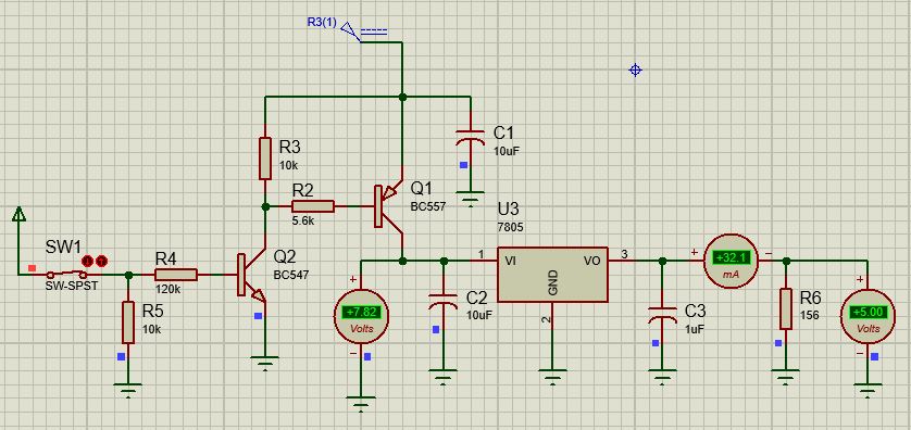

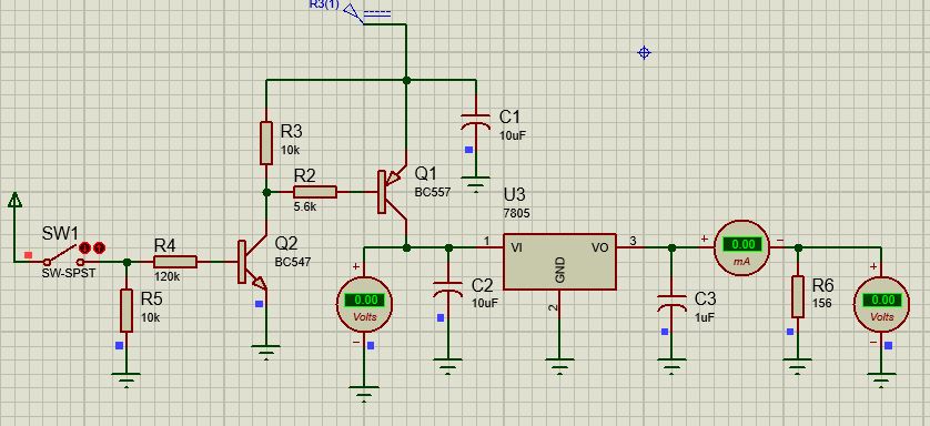

Básicamente tu circuito es correcto. Y sí no eliminé el transistor NPN porque es necesario, de otra manera no puedes controlar el encedido y apagado del transistor PNP.
Te adjunto las imagenes del circuito para encender y apagar tu HC05 usando proteus.
HC05 apagado:
(78.59 kB, 838x384 - visto 814 veces)
HC05 encendido:
(81.57 kB, 838x396 - visto 1014 veces)
Como te puedes dar cuenta, estoy usando una resistencia de pull-up como te lo expliqué y además estoy agregando otra de pull-down en el NPN. La resistencia a la salida del regulador 7805 representa el HC05. Puedes ver el consumo de corriente que es de 32mA aprox.
Si en la realidad tu HC05 consume más corriente entonces necesitas reclacular las resistencias de base para cada transistor. He usado los BC547 y BC557 para mejor referencia.
